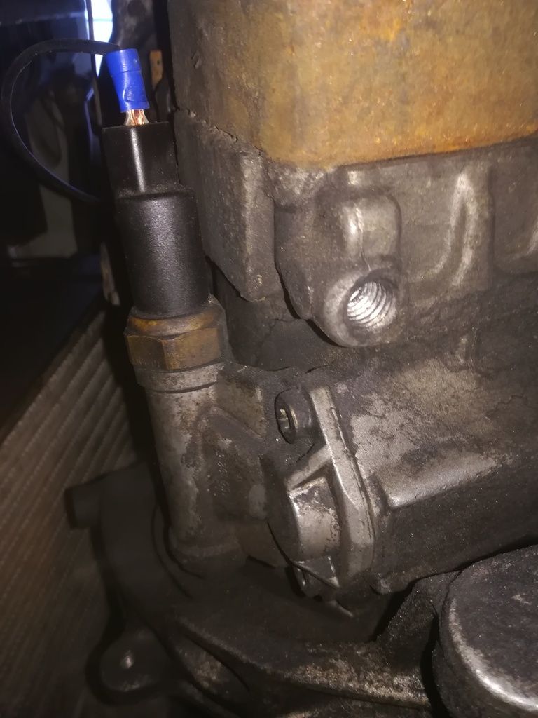

Onkos tämä se sammutus solenoidi:
Tuohon tulee yksi piuha jonka otin irti ja pistin akulta virtaa siihen niin ei naksu ja ei vaikutusta. Voiko ton vaan ottaa irti ja testata pöydällä toimintaa vai tuleeko tuon mukana kaikki pumpun jouset ja tilpehöörit mukana?  ;)

Joskos saisi paremman kuvan pumpusta, niin vois jotenki helpottaa auttaminen.. Tollaanen lähikuva ei hyödytä ainakaan mua yhtään..

Sammutussolenoidi on siinä osassa päällä mistä lähtee syöttöputketkin.
