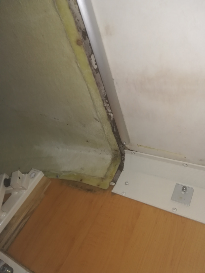

    Onko kukaan tiivistänyt hymerin katon jatkosaumaa alakautta. Olen tähänasti purkanut saumakohdan mutta purkaantuko miten lisää että sais saumankohdan esiin

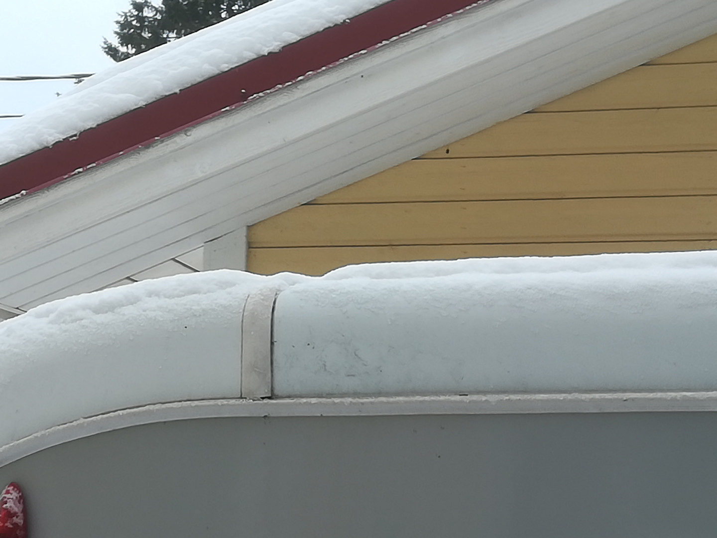

    Minkälainen lista liitos ulkopuolelta..?
    • Viimeksi paikalla: 5.06.2024 kello on 06:15
    Vs: Hymerin poikittaisen kattosauman tiivistys
    « Vastaus #5 : 3.04.2018 kello on 07:35 »
    Tällänen lista jos tästä kuvasta on apua

    Jos se sauma tiivistetään sisäpuolelta. Minne mahdollinen vuoto, kosteus menee, eristeisiinkö.

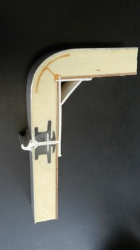

    « Vastaus #7 : 3.04.2018 kello on 08:36 »
    Veikkaisin et tuo päällimmäinen suojalista lähtee nostamalla pois... Sen alla varsinainen saumalista,joka on ruuveilla. Varovasti kokeilemaan, et näkee mitä alla on. Mut ihan mutu tuntumalla mennään.
    Ei ole, pitää tietää.
    Muutenhan saumat on tällaisia ja ne ei aukea kuin räjäyttämällä.
    « Vastaus #10 : 3.04.2018 kello on 11:49 »
    Vuotava sauma on todenmäköisesti etuosan ja katon välinen poikittainen ei toi pitkittäissauma.

    Vaikka eriste ja korin sisärakenne ei vettä ime niin tekee se haittaa sisäpuolen vanerille ja tapetille. Ja ikävä muutenkin jos joutuu pitämään tippaämpäriä lattialla.
    Vettymätön rakenne on toki siitä hyvä että vuoto paljastuu nopeasti kun se ei imeydy korin rakenteisiin. Mutta yhtälailla se pitää korjata.
