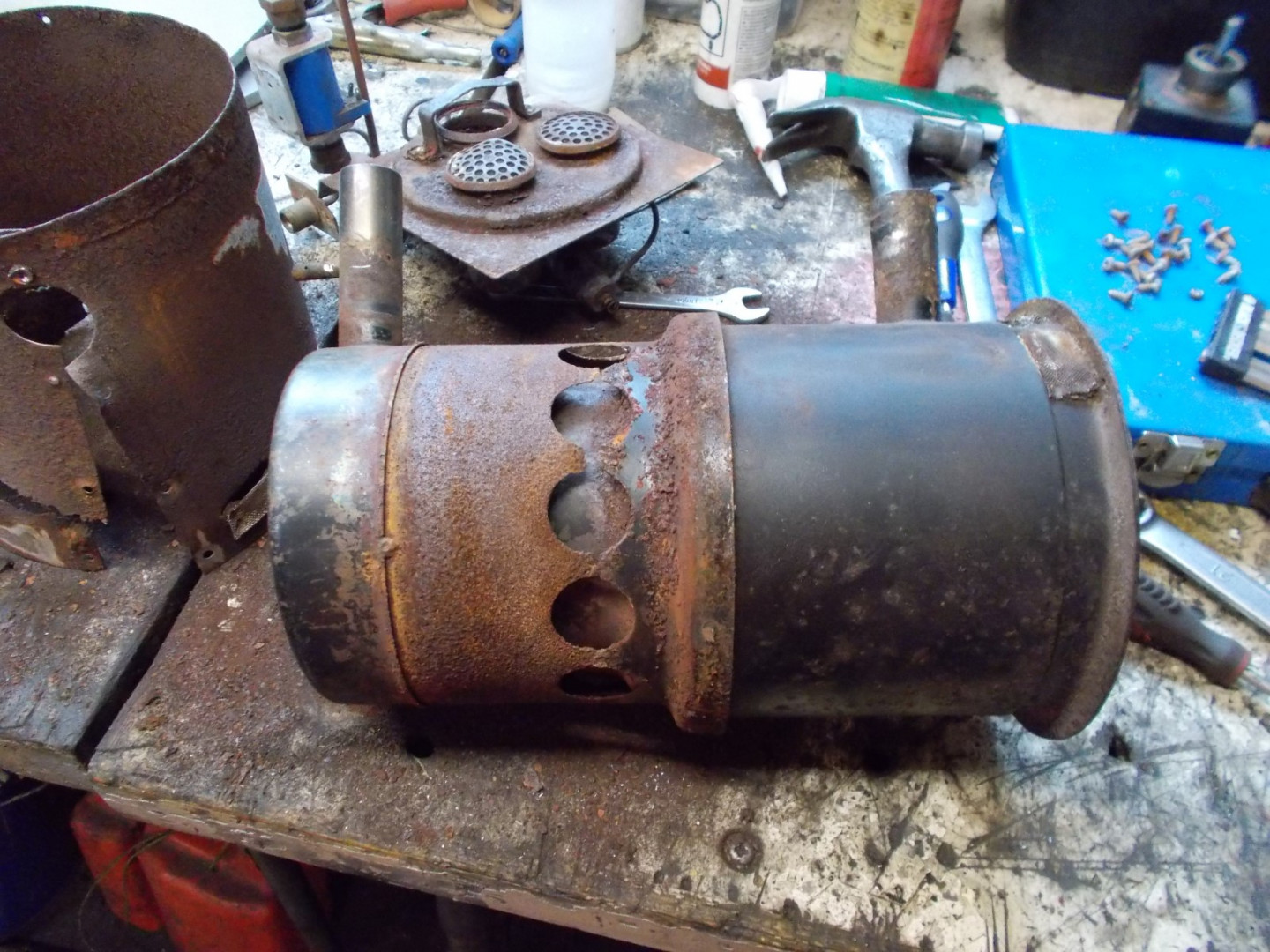

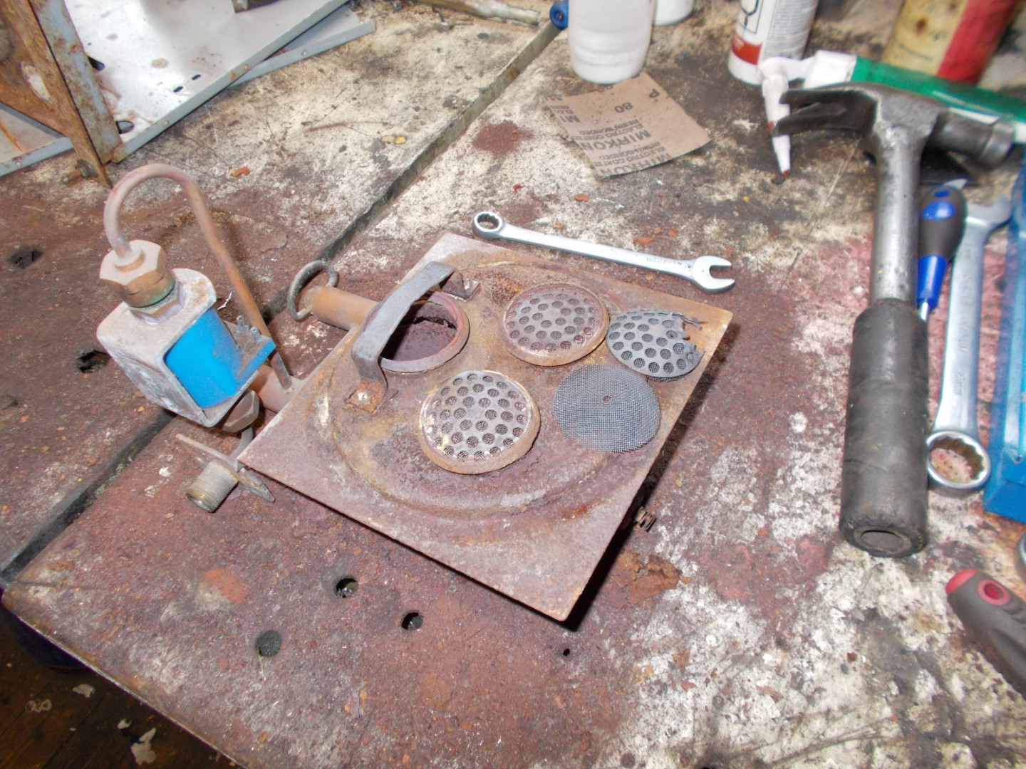

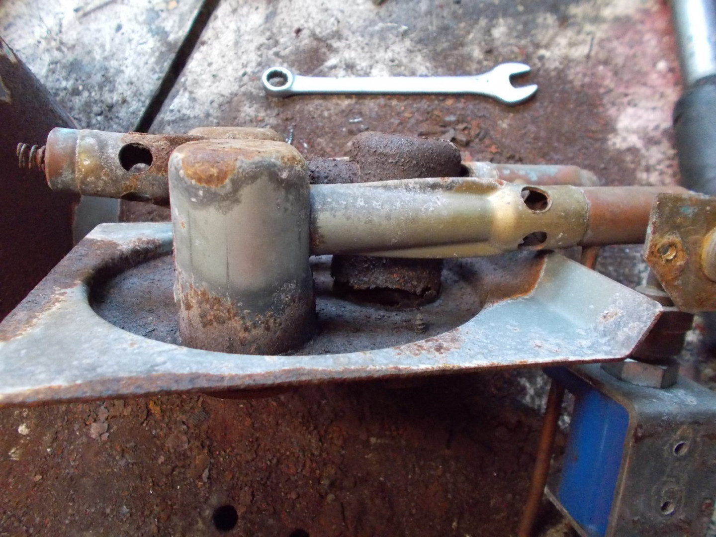

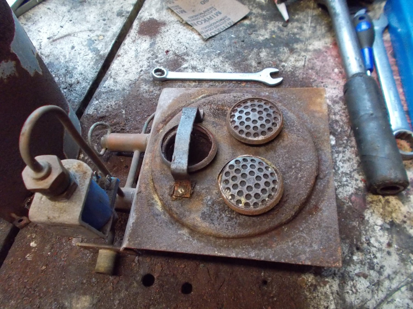

    Ei tänään mutta viime keskiviikkona. Viimeinkin sain kaverin primus pannun käsiin että alettaisiin kunnostaan se ja laitettaisiin kipinäsytkä mutta eipä tarvinnutkaan edetä purkamista pidemmälle. Oli kohdannut jo tiensä pään tuo kun pohja aivan laho. Nuo polttimen ritilätkin pyöri irtaallaan jo. Myöskin se pannun ulkovaippa oli ruostunut puhki vaan tuonhan nyt vielä olisi pystynyt korjaan tai tekeen uuden. Joutuu kaveri metsästään ehjän pannun että saa taas vaunun lämpiään kaasulla. No jäi tuosta sentään kuitenkin sille joitain varaosia.

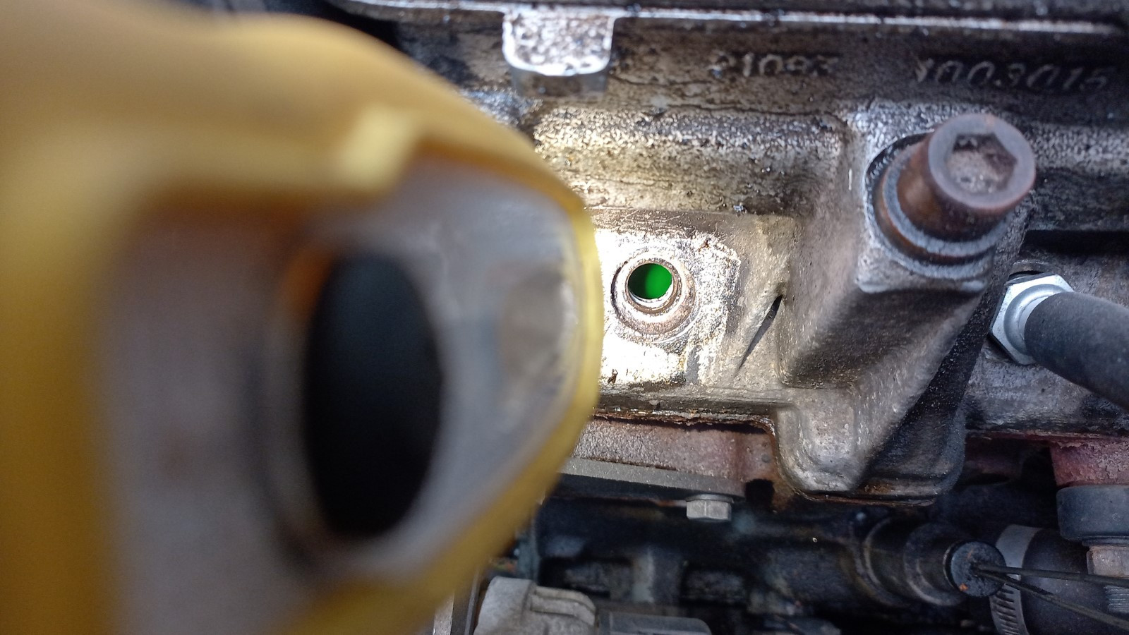

    Tänään piti tutkia mikä sputnikille oikein tuli kun perjantaina valitsi uuden paavin eli alkoi pukkaan valkoiset savut katsastuksen jälkeen. Kuten jo tuosta oireesta voipi päätellä niin kansipahvihan sieltä todennäköisesti on pettänyt. Käytin tulpan pois niin ykkössylinterissä on nestettä ja näyttäisi olevan myöskin öljyn seassa nesteet. Selittää sen miksi tuo viime viikolla välillä kävikin hetken kolmella kun käynnisti. Onneksi osat maksaa vain noin satkun ja jos hyvä tuuri käy niin ei pitäisi olla tarvetta kannen oikaisulle kun ei tuo tietääkseni ole kuitenkaan keittänyt misssään välissä mutta tuopa selviää kun purkaa kannen irti.
