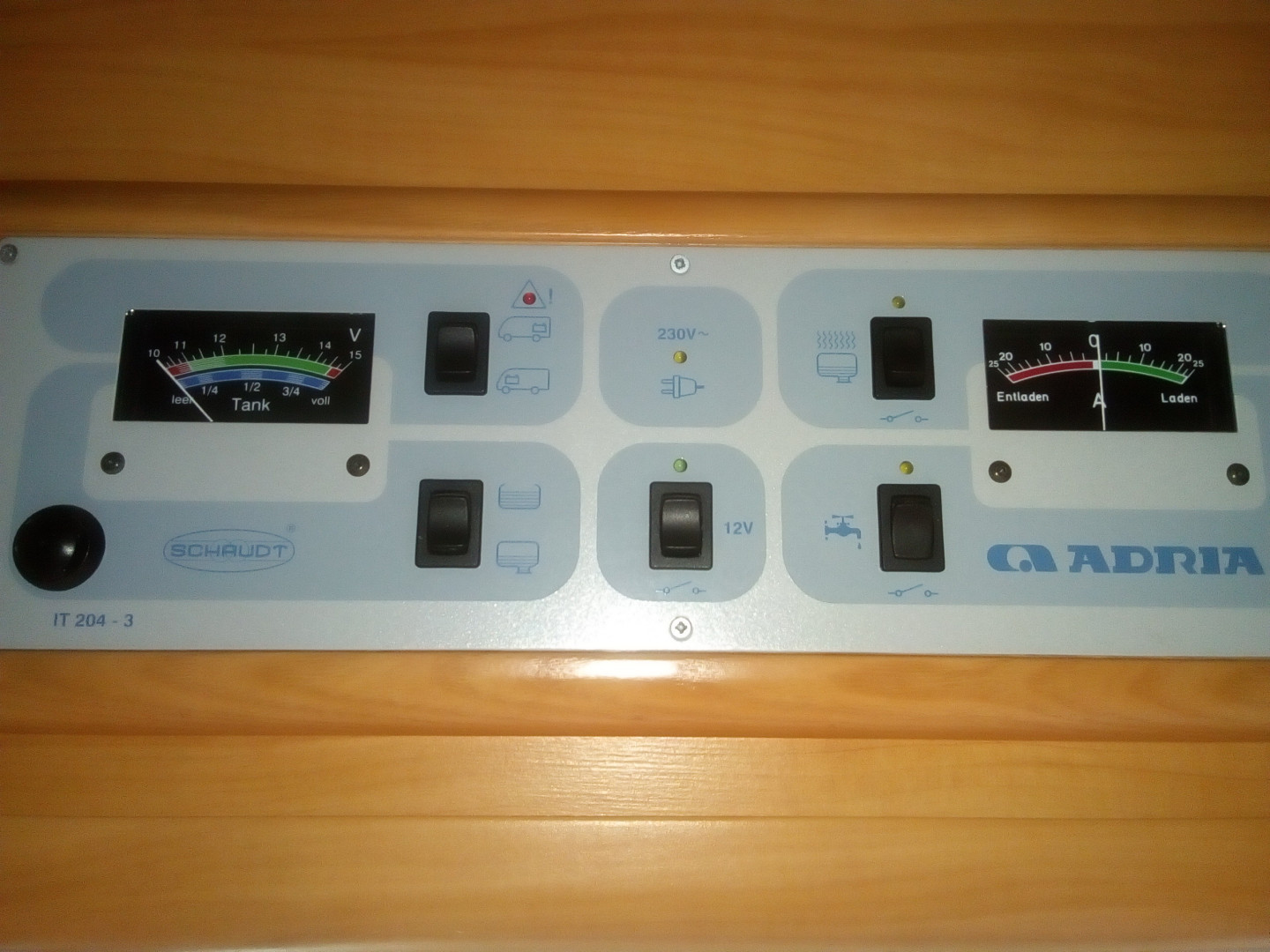

Sain ohjauspaneelista sen 12v katkaisimen toimimaan, varmaan sata kertaa sitä painelin johan alkoi toimimaan, Harmaavesisäiliön katkaisinta en saanut vielä toimimaan. voisikohan katkaisinta öljytä jollain? Ne ovat sellaisia keinukytkimiä.

ootko avannut nuo ruuvit ja kurkannut paneelin taakse?
Mulla veneessä ohjauspanelissa (sisätiloissa) noita samoja keinuja. Suoraan piirilevylle juotettu. Parissa tuota naksuttelutarvetta välillä. Liekö juotos murtunut vai kytkyn sisäistä hapettumaa/meltaatumista. Tuonhan purkaa päreiksi tutkiakseen (ja kasaakin jos osaa). Pelkkää puhdistusaine kasteluu/uittamiseen en luottaisi..  :D

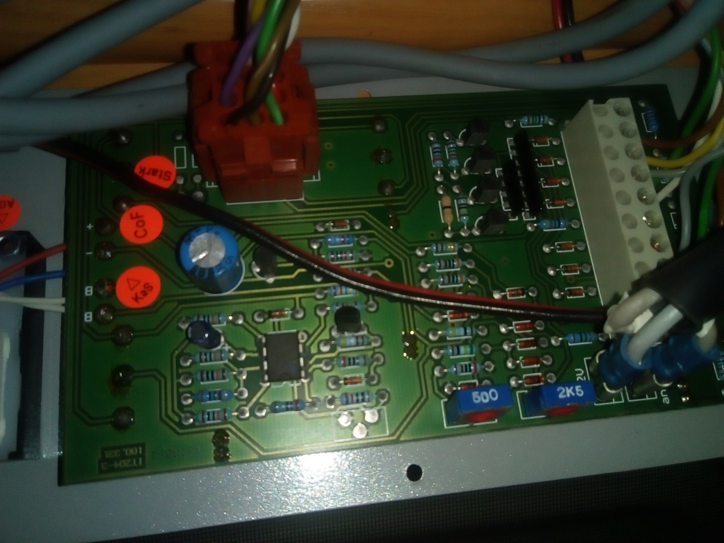

Tuollainen se on takapuolelta,enpä sille mitään voi tehdä
Jos jotakin suihkit sinne niin
https://www.puuilo.fi/wurth-kontaktispray-300ml

« Vastaus #62007 : 21.10.2020 kello on 10:41 »
  Koittaisin sinuna varovasti kammeta etupuolelta ko.kytkimiä suoraan ulos.Minulla ollut vaunussa joskus  vastaavanlainen tapaus ja nekytkimet olivat normaalin mallisia,eli sivussa oli pienet haitat jotka pitivät niitä paikoillaan!
« Vastaus #62008 : 21.10.2020 kello on 10:53 »
tuntuivat olevan tiukassa, täytyy varmaan hiukka lämmittää muovia etteivät vanhat haitat katkea. No tuo harmaavesisäiliön lämmitys ei huolta tuota, nyppäsen johdot pois niin luulisi valon sammuvan.

« Vastaus #62009 : 21.10.2020 kello on 11:56 »
Jos taustapuolelta pääsisi sopivalla tasapäisellä meisselillä painamaan haittoja? Jos paneelin saa helposti irti? Motonetistäkin saattaisi löytää reikään sopivia kytkimiä. Tai mikä kauppa sitten on sopivasti..
