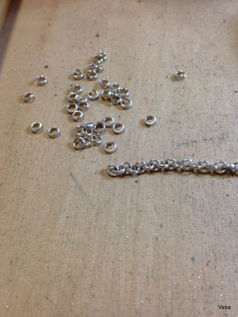

    Ensimmäiset hopeaketju harjoitukset.
    millin lanka kyseessä.
    [img
    height=240]https://karavaanari.org/kuvat/1549725894.jpg[/img]
    Eikös olekin mukavaa hommaa? Hermo lepää kun ketjua tekee.
    Saatko jo lenkin naksahtamaan kun suljet sen?
    Naksahtamaan? Ihan vieras juttu.
    Huomenna jattelin tehdä yhden juotosjutun, saa
    nähdä onnistuuko.
    « Vastaus #53781 : 9.02.2019 kello on 19:30 »
    nähdä onnistuuko.
    Naksahdus sieltä kuuluu kun lenkinpäät on kohdillaan, siitä tietää että  lenkki on sulkeutunut kunnolla.
    Juotospasta on kätevä aine lenkkien juottamiseen, sormukseen on käytettävä juotospaloja on paljon vahvempi liitos.
    « Vastaus #53782 : 9.02.2019 kello on 19:32 »
    nähdä onnistuuko.
    Arska osaa varmaan selittää paremmin, mutta itse lenkkiä kääntäessä painan lenkkiä hieman sisään, jolloin päiden väliin jää niitä toisiaan vasten painava voima. Silloin se naksahtaa kun menee kohdilleen  ;)
    Hopean juottaminen on paljon hauskempaa kuin tinailu  ;D
    « Vastaus #53783 : 9.02.2019 kello on 19:37 »
    Näin se menee kuten Ossi sen kerto.
    Kesällä pidetäänkin treffit ja valetaan hopeaa, sekin on mukavampaa kuin tinailu.
    « Vastaus #53784 : 9.02.2019 kello on 19:40 »
    Kiitos. Itsestään selvä asia jota en ymmärtänyt.
    Arskalle kanssa kiitokset kun otit asian esille.
