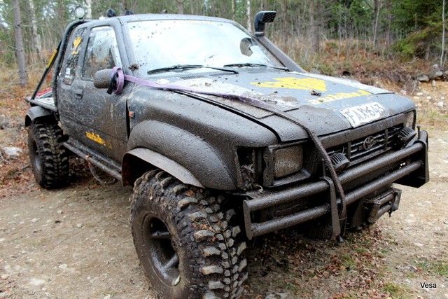

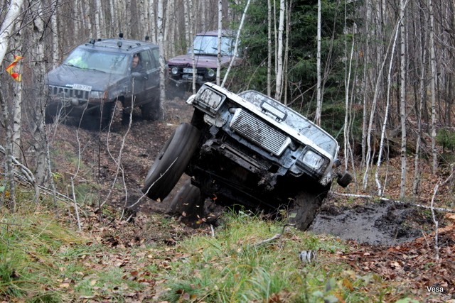

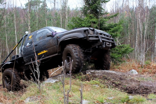

    Varsin onnistunut päivä. Kuraa ja kivikkoa. Yksityisyys meni.
    Voi vitsi miten hauskan näköistä hommaa  Thumb Thumb Thumb Itse haaveillut tuollaisesta vuosia.
