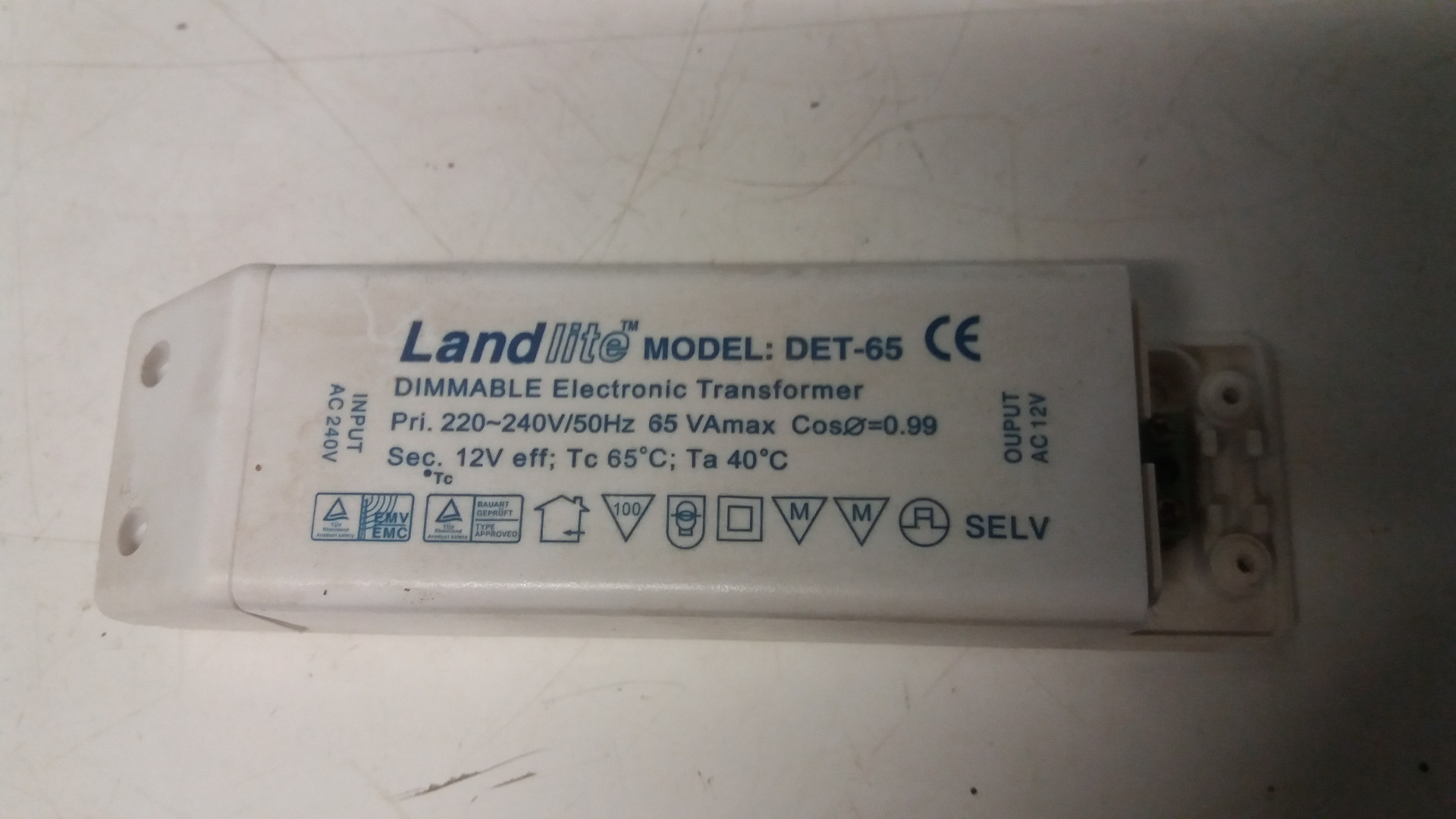

« Vastaus #4 : 11.03.2018 kello on 22:10 »
Meillä oli kuvan mukainen muuntaja halogeeneille,hakkuri joka vaati yhden halogeenin toimiakseen n.viikossa tuhosi 2kpl ledi valaisimia ,toiminta savut pölähti  ???

Tuommonen
Tuossa muuntajassahan tosiaan out putti on ac:ta nyt vasta hokasin ku isonsin tuon oman kuvan :D

« Vastaus #10 : 12.03.2018 kello on 11:58 »
Kun katsoo tuota kuvaa, niin siitä selviää, että jännite on kanttiaaltoa. Mutta onko se plussan ja nollan välillä vai meneekö myös miinukselle? Tuo muhentaja näkyy olevan himmennettävä. Taitaa poiketa tavallisista (?) muuntajista?
Ainoa keino selvittää asia lopullisesti taitaa olla oskilloskooppi?
