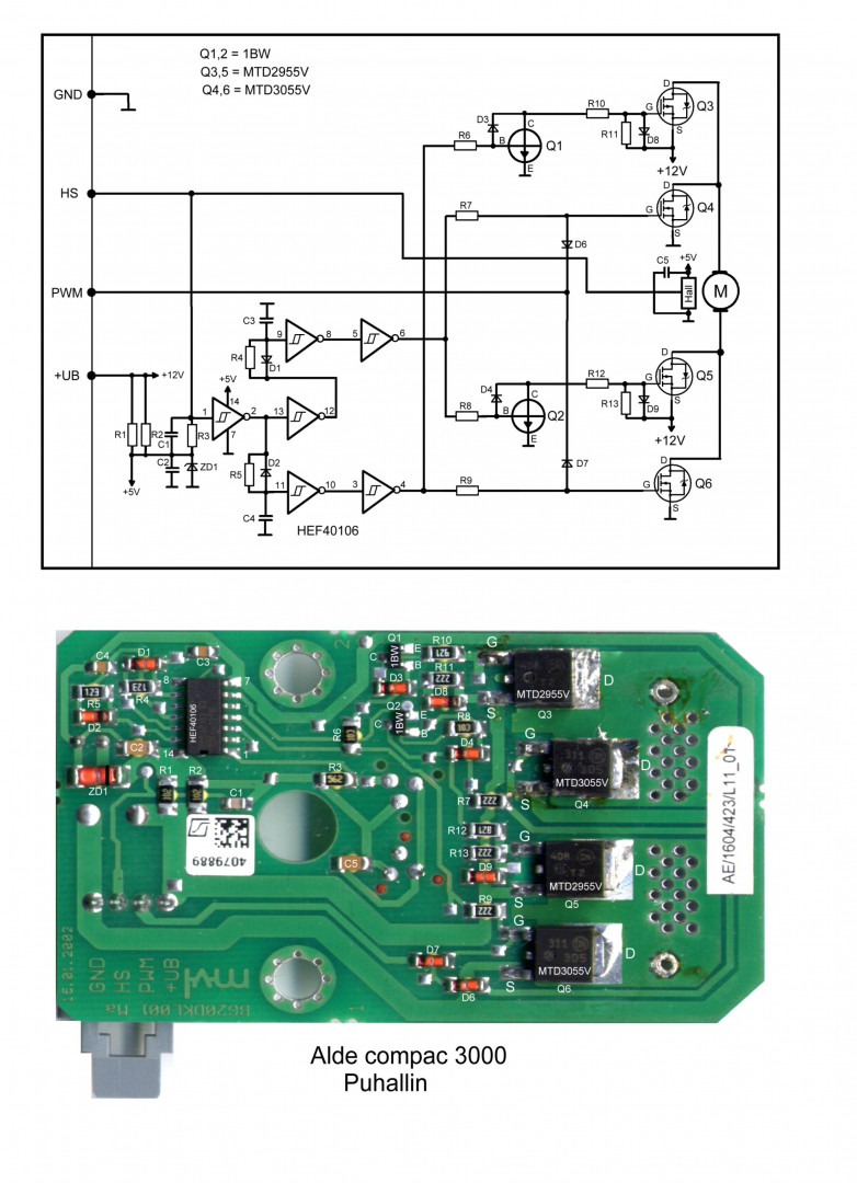

Jos paloilmapuhallin pyörii liian hitaasti niin paineentunnistin ei toimi jolloin käskyt kipinälle ja kaasuventtiilin vedolle jää pois ja ei mene häiriötilaan. Mittaa puhaltimen jännite, jos on noin 9 volttia on puhallin viallinen. Toki olisi kiva saada kuva puhaltimen päältä niin näkisi sen tyypin. Puhaltimesta tai sen ohjauksesta vika löytyy.
Voit testata siten, että otat sinisen johdon irti paineentunnistimelt a ja kytket sen käsin tunnistimen punaiseen johtoon. Lämmittimen pitäisi käynnistyä normaalisti, mutta palaminen voi olla huonoa heikon puhalluksen takia. Tarkista myäs paineentunnistimell e menevät kumiletkut, ettei ole tukossa tai haljenneet.

Kiitos vastauksesta. Puhallin on 92x 93 x. Alden varaosanumero 3000-452. Mittailen puhaltimen kun jälleen vaunulle pääsen.
Vs: Alde 3000 vika
« Vastaus #3 : 28.02.2018 kello on 20:11 »
Hei.
Ota se kuva samalla, en minä muista noita koodeja. :-[ Tarkistin ton tyypin, vika voi olla puhaltimen piirilevyssä ja osaan korjata, ettei tarvitse uutta ostaa.

Ei kyllä itsellä korjaus onnistuu. Täysin käsittämätön minulle tuo piirilevy.
