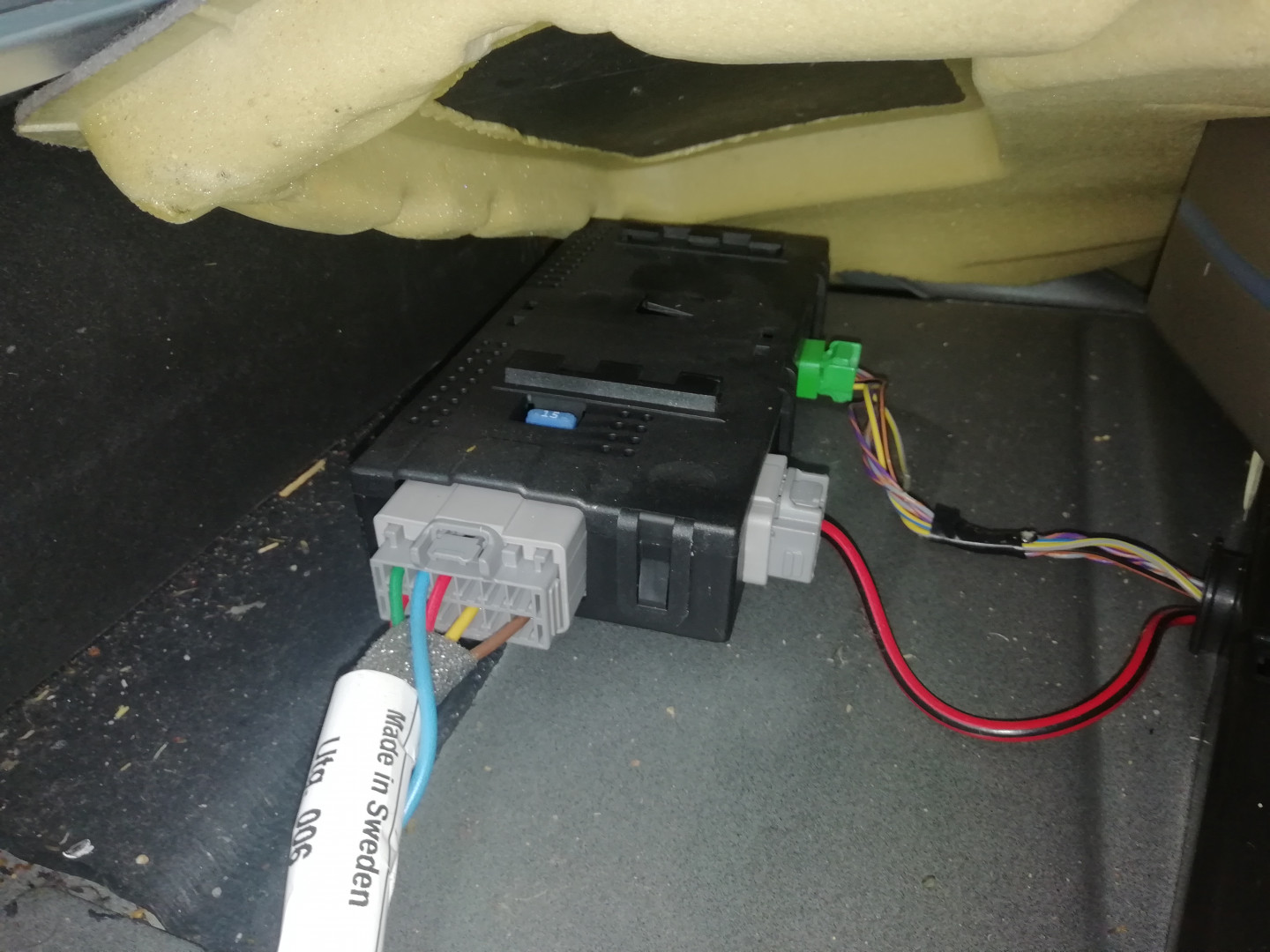

Sammuuhan se takasumari Volvosta kun laitan Kaben perään vaikkon seitennapaiser töpselit.
Tuollaseen purkkiin töpselin johdot menee autossa
Max 15A lukee kylessä
Oisko tuossa tilaa latauksellekkin sitten.

Jos katsoo 7-napaisen asennusohjetta, sinulla on nyt tuo sininen piuha kytketty lataukseen - tarkistappa pistorasian 2. nastasta.
Lataus kytkeytyy muistaakseni päälle kun käännät virtalukon vähintään 1. asentoon ja katkeaa 10-15 s kuluttua kun otata avaimet pois.
    Kytke johtosarjan sininen (BL) irtonainen johdin johonkin liitinkappaleen kohdista 2, 6 tai 8 riippuen halutusta toiminnosta:
    2 = Lataus
    6 = Peruutusvalo
    8 = Takasumuvalo
Jatkuva virta liitettäneen suoraan sinne kontin kylessä olevan keskuksen liittimeen

Näyttäis Oulaalla olla alkuperäinen Volvon sarja tuossa autossa.

Tuli sinne Volvon 2napaan yli 14V jännite ^-^
Van Kaben töpseliin tul 7 johtoa ja sininen irti kakkosesta vaikka kytkentäkaaviossa ol kuvattu kaikki.
Kai se lataisi tuostakin kun kytkisi vain mutta vaunun akkukin niin huono kun ei jännitettä piä yhtään etten ala pelleilemään.
No autossa ne lisämaadoitukset varmaan runkoon vain.
Mutta vaunusta ko tuodaan akun miinus toiseen?
Mutta mistä maadoitus siihen toiseen?
Autossa kaikki kolme suoraan maadoituspisteeseen .
Vaunussa kolmonen on valojen maa.  11 ja 13 akulle

No se volvon softa.  Sehän katsoo sen vaunun kytketyn parkkipiuhoista ja toimii sen mukaan.

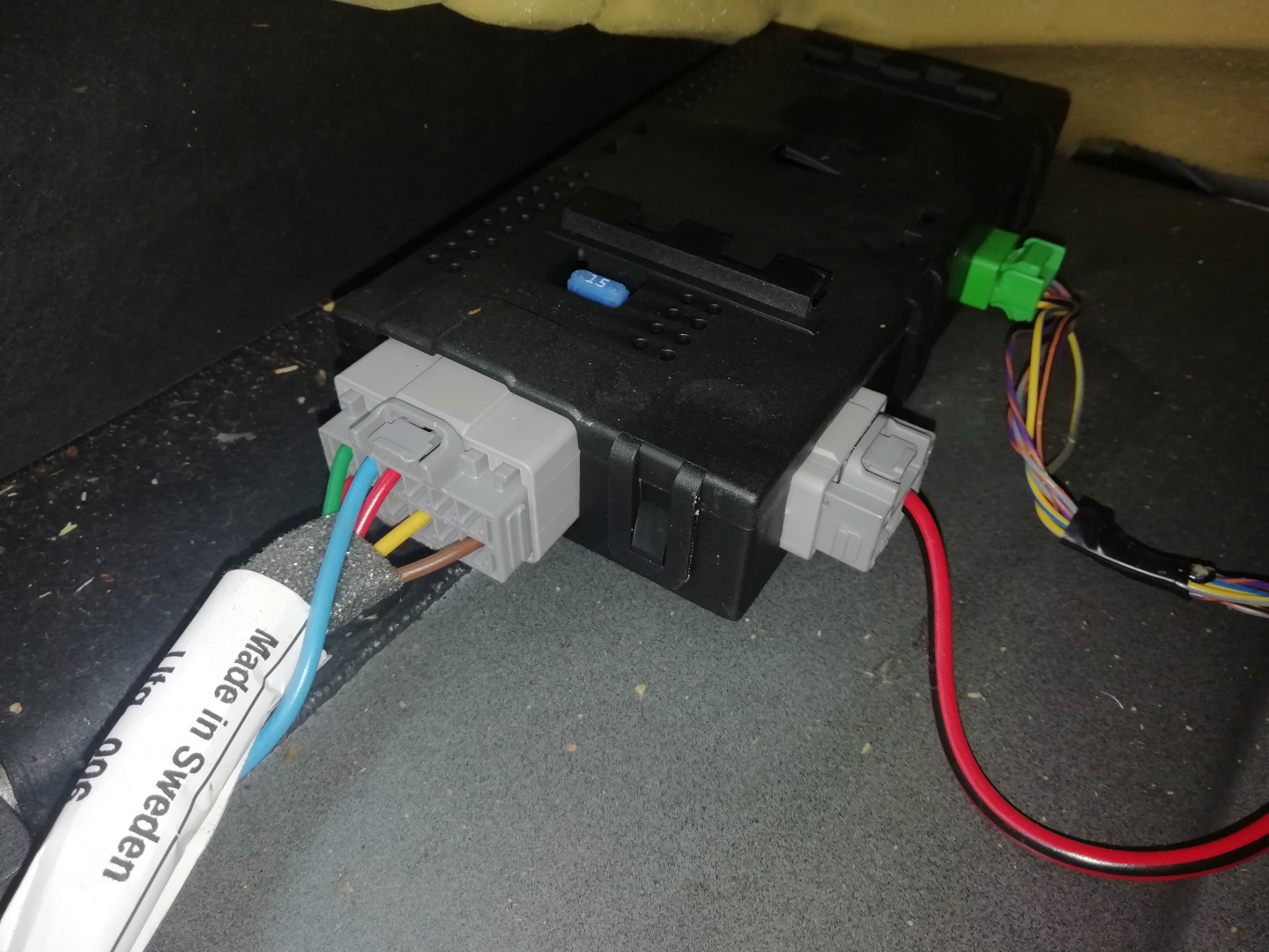

Se 2. nastan sininen johto oli kytketty TRM boksin liittimen nastaan 2.
Volvon ohjeessa 7-napaiselle on sille kolme vaihtoehtoa.  Aiemmassa korimallissa johto haarautuu vielä sinne sivupaneelin taakse Trailer liittimelle, jolloin tumpelo asentaja voi kytkeä johdon vaikka kahteen paikkaan.

Ajattelin jotta se mittaa sumutakavalosta kuorman, ja nyt siellä onkin vaunun akku! Muuten, tässä tulee kai trm:n jännitteet tuot 4 neliön piuhaa ja pikkuliittimestä tunnistus jolla se jakaa koukulle tarvittavat. Eli ne vaunulla menevät plussat otetaan suoraan trm purkista. Ei kuten vanhemmassa. Aattelin kun aiemmin sanoit jotta sieltä keskuksesta
Vs: 13-napainen ilman lataussähköä
« Vastaus #58 : 1.10.2019 kello on 13:45 »
II koppasessa ne paksut piuhat menee sinne keskukseen, mutta Oulaan kuvaa selvittäessä katsoin uudemman ohjetta, niin oli tuolla boksilla latausliitin.  kuitenkin tämän uudemman 13-napaisen asennusohjeesta voi päätellä jatkuvan virran menevän keskukseen - jos ei sitten ole tuon TRM boksin virtajohto...  Tähän en ole itse sormiani pistänyt.
