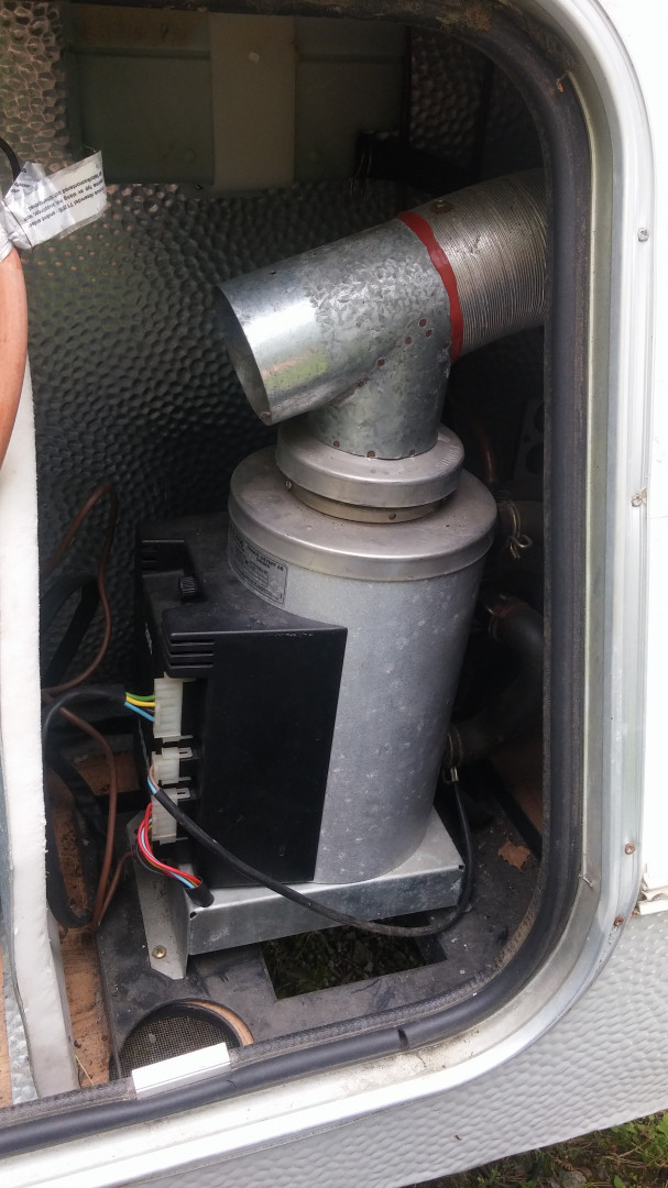

Nyt ei ymmärrä. Tuossa minun edellisessä LMc:ssä, jossa oli Primus 2490, ei ollut mitään ottoputkea ulos, josta primus olisi erikseen ottanut ilman ulkoa. Kyllä ainakin siinä pannussa paloilma tuli siihen primukseen ns kyljestä, etukotelon sisältä, pannun vierestä.  Ja varsinkin talvella, siinä etukotelossa se primuksen kohta oli aina selvästi lämpimämpi kuin ulkoilma, kun vielä primus oli ns koteloitu omaan pieneen osioon siinä etukotelossa.
Olen voinut kyllä ymmärtään asia väärinkin, vai onko Primuksessa olemassa sellaisia versioita missä ottoilma otetaan erillisellä putkelta pihalta.
Olet hieman väärässä, ilma otetaan pannun alta piippujen varsien neljästä reijästä kaasun synnyttämällä alipaineella.
Joo kyllä. Tarkoitin sitä, että onko noissa primuksissa sellaisia versioita, joissa pohjasta on suoraan yhteys pihalle, josta se paloilma tulisi.
Kun tuo paloilma otetaan siitä kotelosta, sehän on tavallaan jo vähän esilämmitetty, jos kotelo on tiivis. Primus on lämmittänyt sitä koteloa, jos sitä etukantta ei kokoajan availla.
Tällä asialla tosin ei ole varmaan käytännössä mitään merkitystä. Oma ajatus tässä on vain se, että Primus ei tavallaan ota suoraan ilmaa pihalta,  vaan se ottaa ilman pohjan kautta, siitä primuksen vierestä, joka on todennäköisesti vähän lämpimämpää kuin suoraan ulkoilma. Joten tavallaan primuksessakin on pieni esilämmitys ilmalle, mikäli kotelo on kiinni ja primus lämpenee kotelon sisällä.
Tosin primuksen ilman hyvin pieni etukäteen lämpeniminen kotelossa on ihan eri asia, kuin se aldessa tapahtuva paloilman lämmitys.

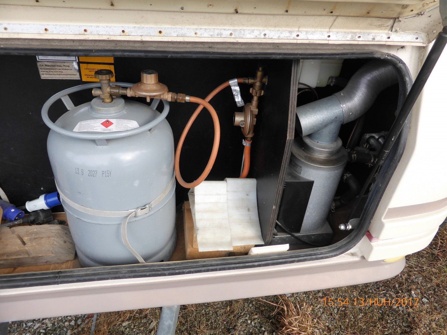

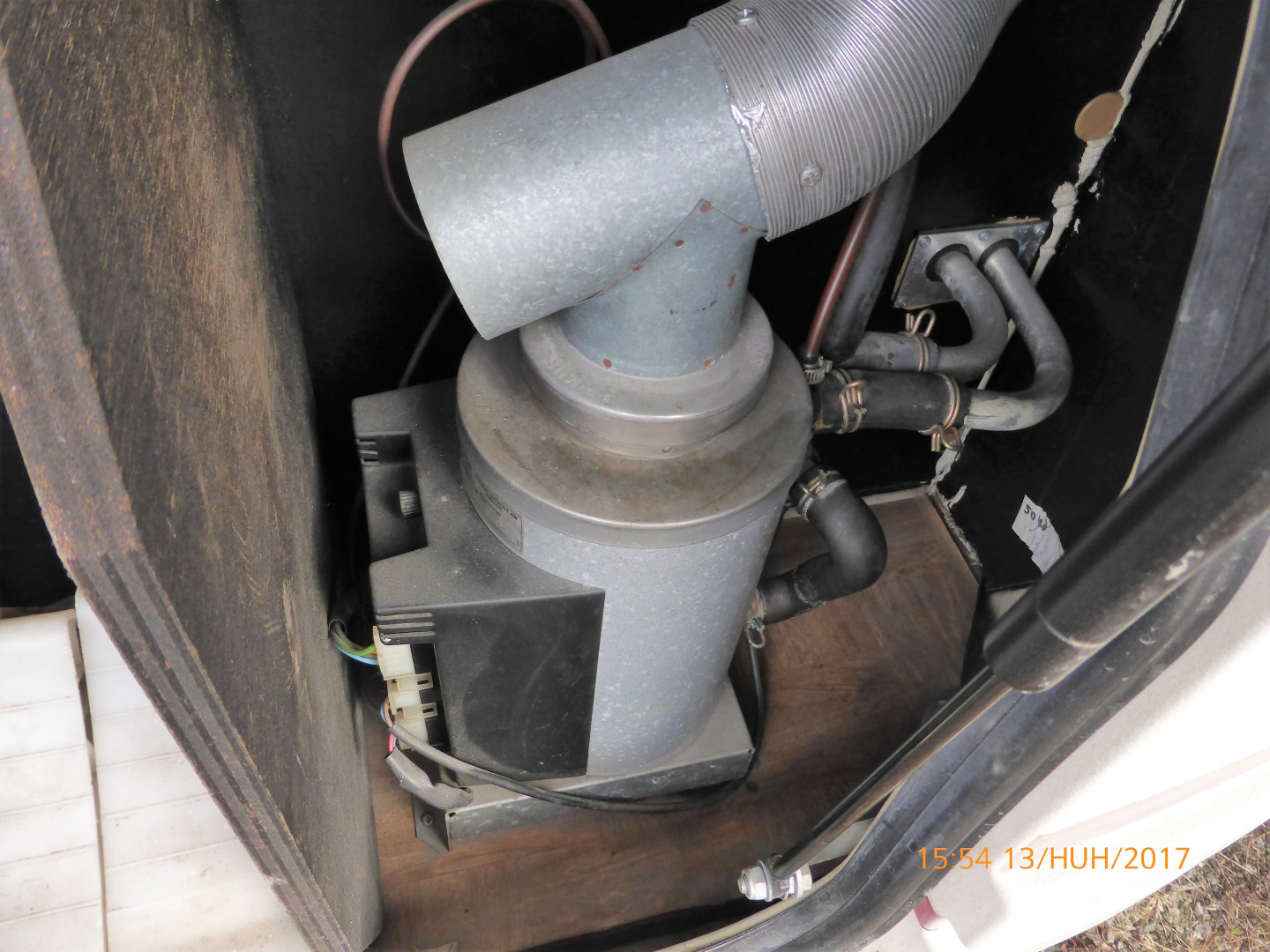

    Siellä primus pannun alla on yleensä reikä ja ilman ohjain pelti kotelon pohjassa että suurimmaksi osaksi ainakin tarkoitus olisi että ottaa ilmansaasteet pohjan kautta ulkopuolelta. Toinen syy sille reiälle saattaa olla kaasu vuodon sattuessa kaasun painuminen kotelosta pois.

     Primus lämpärin alla pitää olla reikä mahdollisen kaasuvuodon vuoksi.
     -70 luvulla ensimmäisten primuksen aikoihin sattui Ruotsissa muutamia tulipaloja Polar vaunuissa.
     Vaunujen pullokotelot olivat kuin kylpyammeita ilman pohjatulppaa. Säätimen ollessa huolimattomasti kiinnitetty kotelossa oleva kaasu syttyi pannun kanssa samanaikaisesti.
     Senjälkeen pannun alla pitää olla suora reikä eikä pannukotelossa saa säilyttää palo herkkää materiaalia.

    Melko varma olen, että vm 1991 LMc:ssä ei tuota reikää primuksen alla ollut pihalle.
    Jos jollakin on k.o. vuosimallin vaunu, kannattaa käydä katsomassa, onko siellä pohjassa reikä vai ei.
    Jubilee Soliferista nyt muistan, etä primuksen alla oli sellainen tuulenohjain pelli primuksen alla.
    Hyvin muistan myös 80-luvun lopun emännän veljen kafin, joka aika paljon lämmitti sitä primuksella. Siinä etukotelossa oli reikä keskellä, joka toimi pakoputkena, ja muovi siinä etukotelossa oli aika lailla siipeensä saanut. Se keskikohta oli osin sulanut.

    Aina pitäisi kuvata myös vaunun pohja, mutta sitä ei ole tullut tehtyä.
    Näin kun ajattelee, niin kyllä siellä primuksen pohjassa pitäisi reikä olla pihalle. Ja varmaan se tässä LMC:ssäkin on ollut. Ei vain ole kiinnittänyt siihen mitään huomioita.

    Alkaa itseäkin epäilyttämään, oliko sitä reikää siellä pohjassa vai ei.
    Onko jollakin -91 LMC niin kävisi katsomassa, onko sitä reikää siellä Primuksen alla vaiko ei ?
    Tuollaisessa kotelossa pitäisi olla paljonkin reikiä.
    Yhdestä menee vuotokaasut ulos, toisesta tulee paloilma sisään.
    Ja kolmannesta palokaasut ulos.

    Kyllä sieltä reikä löytyy, jopa mustalla massalla sudittuna reunatkin. Jos ei löydy kyseessä lienee työvirhe.
    LMC vaunuissa joissa pannu on keskellä pullokoteloa on myös ollut kyseinen reikä. Itsellänikin ollut 3kpl tälläisiä vaunuja.
