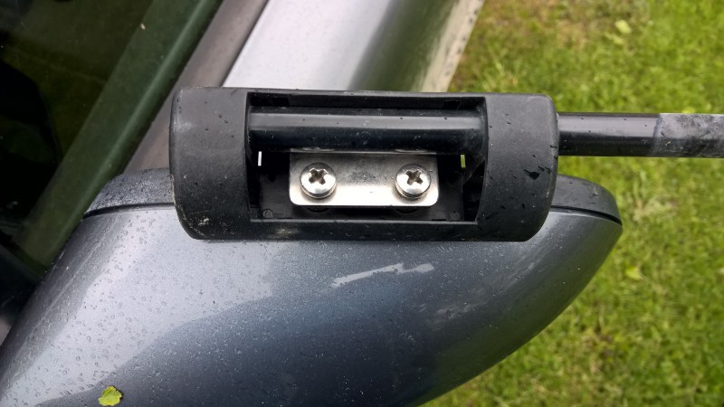

Itse hommattiin puolivahingoss kerralla hyvät ja kun myyjä oli caravan-harrastuksestaan luopuva, ei tuo hintakaan ollut paha, samalla tuli pikkasen muutakin sälää ostettua hältä Thumb
Milenco Aero

Mitähän tuo terävä kärki hyväjää? Näkyvyyden kannalta parempi, jos rauhallisempi muotoilu. Kiinnitykset näyttää samantyyppisiltä kuin Emukeissa.

Itsellä nuo ovat olleet tähän mennessä kiinni Citroën C5 III Tourer ja tietty nykyisessä Qashqai II, molemmissa nuo Milencot istuivat tutajamati eikä vastaantulijoiden ilmavirratkaan niitä käännelleet. Kiinnitys tuon kuvan tapaan, peilin yläreunaan s.e. nuo kannakkeet ovat mahd. kaukana toisistaan ja peilin varsi niin ulkona kuin sisempi kiinnike vain lisäpeilin ulostuloa sallii. Näkyvyys riitti hyvin tuolle meidän 2.30m leveälle Detskulle, mutta noista on myös maxi malli olemassa, joissa tuo peilin varsi on pidempi. Molemmissa autoissa myös sähköpeilien parkki-kääntö ovia vasten toimi moitteetta, nuo Milencot kiinnitettyinäkin Thumb

Niiden kiinnitys on erilainen ja nyt muuten vasta muistankin, että Touranissa Emukit oli mun mielestä huomattavasti jämerämmin kiinni kuin nuo Milencot, auton peilin ympäri tulevilla jämäkillä metallisilla "kynsillä" (muistelin edellä näitä uusia yleismallisia, ne on kuten tuo Milenco). Eivät liikkuneet mihinkään kiinnitettyinä, eikä säätö muuttunut.

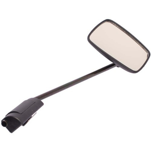

MInä olen varmaan 10 vuotta vetänyt  yksillä ja samoilla motonetin peileillä 29.90 e / kpl. Oikein hyvät, ei ole tarvinnut kiristellä matkan aikana, eikä tehdä mitään muutakaan. Minulle aivan riittävät. Saa kahta eri leveyttä. Kiinnitys metallikynnellä peilin kehykseen ylä tai alareunaan. Eikä itketä, jos yksi peili hajoaa, voi ostaa 1 kpl kerrallaan motonetistä. Tosin ei ole vielä hajonnut eikä edes tippunut  :D Ja kaiken lisäksi ihan hyvänäköinen kun ei ole mitään tappeja pitkälla eikä mitään muutakaan huminan aiheuttajaa näkyvillä. Ja nuo kiristysruuvit saa vielä kannen alle piiloon.
http://www.motonet.fi/fi/tuote/451180/Asuntovaunupeili-1kpl-E-hyvaksytty

Niinii mut nää onki jo 29,90 peilit, ei kympin  :D
Autossa kääntyy peilit kylkiä vasten kun koneen sammuttaa, sekin pitää ottaa huomioon, ettei kyljessä ole peilin muotoista klommoa  ::)

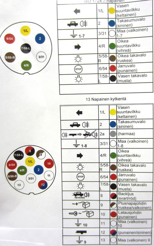

Vaunun akun lataus vetoautosta on hiukan hakusessa  :-X
Eli vaatinee 13 napaisen pistokkeen, adapteri 7>13 ei lataa vaunun akkua? Valot yms toimii adapterilla?
Onko 13 napaisella mahdollisuus vetoauton akun tyhjenemiseen, mikäli piuha on kiinni ja autosta kone seis?

    Joo adapterilla 7=> ei lataa. Ei pitäisi tyhjentää (hobby sinulla oli muistaakseni?). Se ottaa latausjännitteen vasta sitten kun parkkivalot on päällä. Eli autosta kun on vain valot pois nii  pitäis riittää. Minulla on tosin 13 napaiselle se latausnasta kytkimen kautta vedetty. Käytän sillä toisessa tarkoituksessa Peräkärryn sisävaloa joten saan sen siitä napista päälle/pois.

    Kuten Joko sanoi, ei 7 pistoke lataa.  Pakkivalo on yksi myös yksi ero.
    Sitten omakohtainen huomio, Soliferin S5+ vm 2003 on 7-napainen pistoke, mutta pistokkeeseen menee 13-napaisen johdot ja ne on valmiiksi vaunuun kytketty. Joten pistokkeen vaihdolla saa vaunun lataamaan.
    Toinen mikä on 7 napaisessa vs 13 napaisessa eroa, on jääkaapin käyttö 12v ajon aikana. Joissakin vaunuissa on jääkaapissa 12v jäähdytys mahdollisuus. Soliferin vm 2010, tämä ominaisuus toimii vain kun vaunu on 13 napaisessa pistokkeessa kiinni. Omassa LMC vm 2007 on myös tuo 12v ominaisuus, mutta mielestäni se toimii aina kun sen kääntää 12v, tästä en ole tosin varma. Ajonaikana pidän jääkapin tuolla 12v kun on sellainen normi suomen kesäpäivä, jos helle iskee, niin sitten laitan kaasulle.
    Tuossa 7 pistoke vs 13 pistoke. Klikkaa kuvan päällä kuva suuremmaksi.
