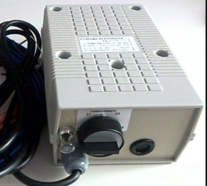

Olisiko muuntaja rikki mikä syöttää jännitteen mattoon !
Ja anteeksi etukäteen tyhmä huomautus . Tuohan toimii vain verkkovirralla :-X
On nimittäin pari kertaa paljastunut ettei uusi käyttäjä ole ollut perillä tästä.

Mistähän tuo muuntaja löytyis ?
Vs: Matkaiuauton lämmitys sähköllä
« Vastaus #4 : 9.12.2017 kello on 13:24 »
Se löytyy varmaan takakontista tai sähkökeskuksen läheltä, vaatekaapista tms.
« Vastaus #5 : 9.12.2017 kello on 15:01 »
Ja tuossa virtalähteessä on ylikuumenemissuoja, joka voi olla lauennut. Aloin itse ihmettelemään, kun laukoi vähän väliä ylikuummenemissuoja a. Virtalähde on samassa tilassa Truman kanssa. Syynä oli irronnut Truman putki, joka kuumensi tilan kuumaksi.

En kyllä löydä tuollaista " laatikkoa" mistään, ei ole takakontissakaan missä on Truma, aloin epäillä onko koko lattialämmitystä lainkaan, katkaisija kyllä lämmitykselle löytyy on/off !?
