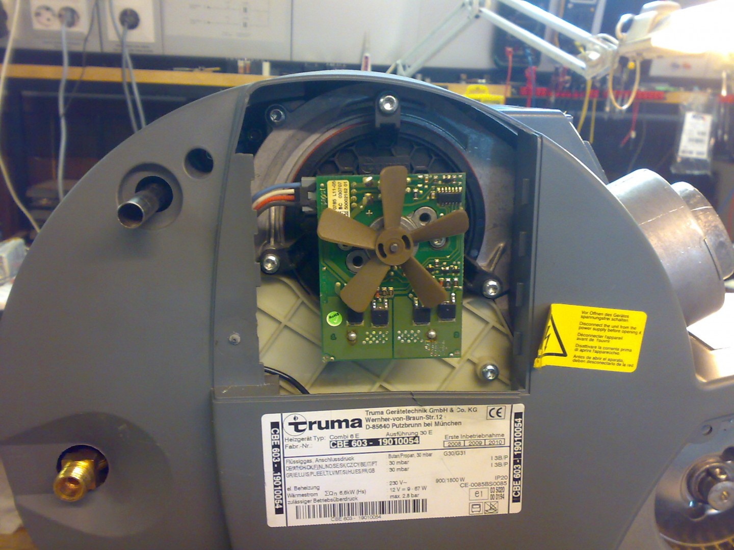

Minkälainen homma on vaihtaa ko. lämmittimeen kiertoilmapuhaltime n moottori? Syy, että laakeri ääntelee ajoittain. Onko jossain räjäytyskuvia? Mistä kannattaa hankkia moottori? Onko jotain erikoista huomioitavaa vaihdon yhteydessä tai muuta tapaa korjata kuin vaihto.

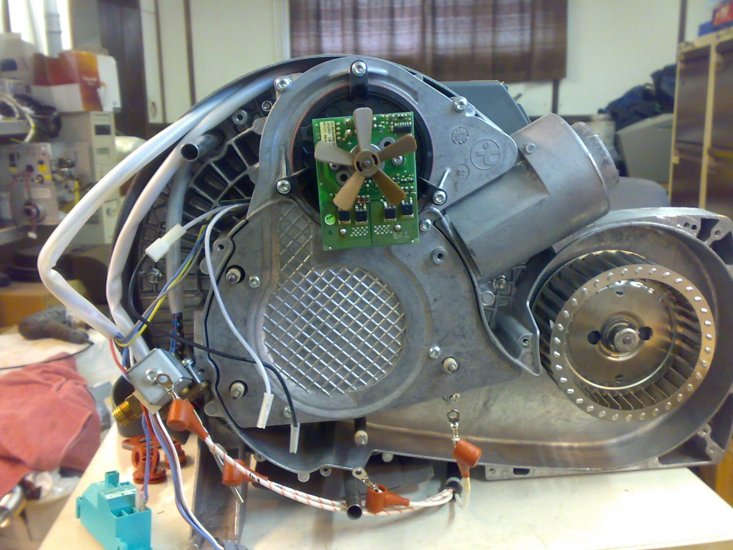

Tässä pari kuvaa. Ensin harmaa kansi pois ja sitten vaalea. Siipipyörä irti kuusiokolo avaimella, sitten moottorin kaksi ruuvia niin moottori on käsissä.
Kuvien järjästys meni väärin päin.
Piirilevyhän on lämmittimen ulkopuolella, miten paloilmapuhallin voisi sitä jäähdyttää?
