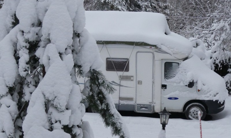

Täällä turkki tarvitaan, koska mobiilia ei käytetä talvella. Jyrkkä harjakatto, koska lunta tulee runsaasti (talvella). Työnnän tuon itsetehdyn kehikon katolle  ja leväytän pressun (kevytpeite) päälle pitkällä kepillä (yksin). Kehikko on hieman leveämpi kuin kori, jolloin samaisen kepin voi työntää pressun alle kulmalistaan tukien ja ravistella lumen pois (suvikelillä).
Edestä ja takaa avoin ja tuuli käy  ;D

Just tuollain toteutettuna mullakin suunnitelma suojata vaunu,sain tuosta vahvistuksen ajatuksilleni Thumb
