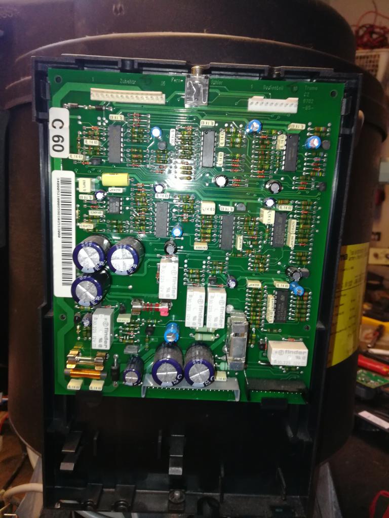

onko tuolle paloilmapuhaltimen piirilevylle tehtävissä mitään näyttäs että siinä yksi "lutikka" olis käynyt lämpimänä,liekkö vika siinä?
muutama kuva  lämmittimen tyypin selventämiseksi

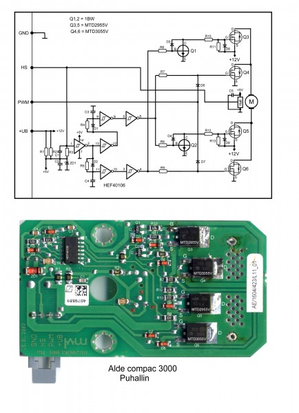

Millaisen arvon saat käämeistä mittaamalla ohmimittarilla. Lämmitin sammuksissa. Jos käämin arvo on selvästi alle 2 ohmia eli noin 0,5-1 ohmia on käämi uusittava. Käämivika voi johtoa siitä, että ankkuri ferriitti on halki. Olen noita korjaillut joitakin. ;) Ohessa kytkentäkuva piirilevystä.

    Eiks toi Q5 lutikka ole roiskassu tohon viereiseen folioon oikkarin ?

    voikos nuita "lutikoita" mitata paikallaan ollessa? tuossa kuvassa ihan oikealla olevassa Q5 on kumpikin reunimmainen jalka yhteydessä maahan.

    käytin tuota puhallinta paikallisessa elekroniikka huoltamossa mittaili hetken ja totesi etta kaikki 4 lutikkata olis  rikki, ja siitä etteen päin
    saattaa olla ne trankut ja ic kanssa kappaleina.

    Harvoin nuo ohjainpiirit menee rikki vaikka fetit poksahtaa, välissä on vastus rajoittamassa virtaa vaikka fetti menee oikoseen ei ohjainpiirin virta kasva liian suureksi. Olen monet kerrat nähnyt inverttereissä ja taajuusmuuttajissa saman tilanteen, uutta fettiä vaan ja taas on toiminut.
