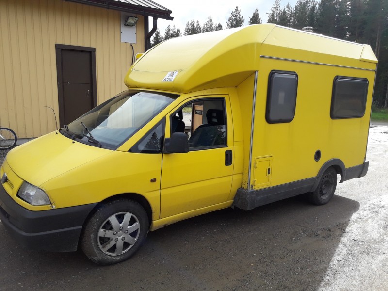

Tuli hommattua tässä syksyllä tälläinen erittäin hieno "matkailuauto" jota olisi nyt tarkoitus hieman ehostella itselle mieleisemmäksi kulkineeksi. Yleensä kaikki harraste pelit on minulla yleensä jonkin sortin "projekteja" joista osa valmistuu joskus ja osa ei koskaan.
