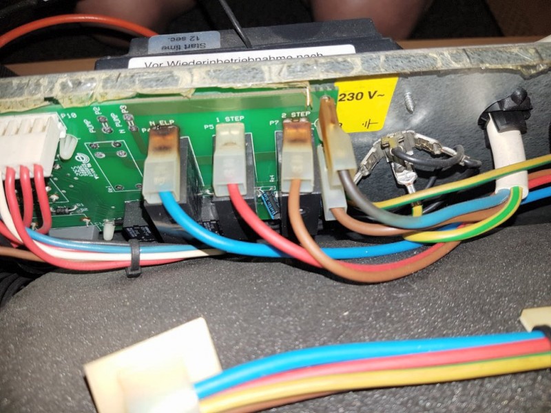

Koko kesän Alde toiminut niinkuin pitääkin. Sähkön päässä käytetty 2kw asetusta, mutta nyt viimeisimmällä reissulla kun leiriä tehtiin niin emäntä valitteli, että on kylmä. Laiton 3kw sähköpuolelta päälle ja lähdin käyttämään koiraa lenkillä. En päässyt kuin leirintäalueen portille kun soi jo puhelin ja tuli ilmoitus, että autossa haisee kärähtänyt sähkölaite.
Puotin lämmöt takasi kahelle kilovatille ja sillä mentiin loppureissu kun kaikki vaikutti toimivan normaalisti, haju vaimeni myös 2kwlla mutta 3kwlla palasi voimakkaana välittömästi.
Sellaisen huomion tein reissunpäällä purkamatta aldea että, aldelle tuleva 230v. Johto oli lämmin n.5cm matkalta aldelta poispäin.
Asiaa rupesin nyt sitten paremmalla aikaa tutkimaan:
Niin tämmöstä sieltä löyty...
Onko minkälainen korjattava?
Ja mistä osat?

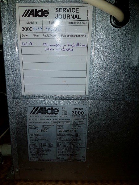

Kuva tyyppikilvestä:

Rele kortti on lämmenyt /releet
Vs: Alde 3000 Compact sähköpalon haju!?
« Vastaus #2 : 24.09.2017 kello on 20:48 »
Tottakai se on lämmennyt, mutta missä vika? Joko abikot on murtuneet juotoksista tai abikoissa erittäin huono kontakti tai vastuksissa vuoto maihin.
  • Viimeksi paikalla:eilen kello 23:08
« Vastaus #3 : 24.09.2017 kello on 20:49 »
Eli siis relekortti vaihtoon?
Mites nuo piuhat ja liittimet mitkä tulee tuohon kortille? Olisiko syytä vaihtaa nekin?
Entäs tuo johto mitä pitkin sähkö oletettavasti tulee aldelle, niin siinä tuo sininen johto? Olisiko syytä vaihtaa?
Mitä kahtelin niin tuo tulevan verkkosähkön johto on tuotu rasialle tuohon alden viereen ja jatkettu siitä sitten loppuun asti, eli tuo pätkä on kyllä helppo vaihtaa plus että tuossa johdossa on kyllä varoja vaikka katkoo nuo tummuneet poiskin.
(Rasia tuossa alden oikealla puolella)
Ja mikähän tuon on voinut aiheuttaa? Vai onko mennyt vaan vanhuuttaan?

Kysymyksessä on 230 voltin jännite ja se johto ei tossa kuvassa näy kun menee vasemmalta sisään. Vika vaihtoehdot jo kerroinkin. Relekortin korjaus tottakai, mutta syy kannattaa selvittää. Mittaa vastusten navoista ja maan välillä ohmimittarilla niin saadaan aikaan jonkinlainen tieto vastusten kunnosta.

Tarkastuttaisin vastusten kunnon, viekö virran mikä suunniteltu. Releet vaihtoon, vika lienee niissä. Vanhuuttaan ylimenovastus kasvanut.

Ei noi kuvat mitään auta, lämmitin on ainakin minulle erittäin tuttu kun noita paljon korjailen. Jos vika olisi releissa niin releiden juotkset olisi lämmennet paljon, mutta vika on abikoliittimien juotoksissa tai vastuksissa, veikkaan abikoja. Vialliset releet ei lämmitä abikoja.

Eikös se ole tuo tuossa alotusviestin kuvassa tyyppikilven oikealla puolla ja siinä toisessa kuvassa se oikean puoleinen johto missä on se sininen piuha mustunu?
Minkälaisia lukemia tuolta pitäisi saada?
-ite oon aika käsi noitten sähkömittareiden kans mutta velipoika on sähkömies niin ossaan selittää sille että mitä pittää tehä
« Vastaus #9 : 24.09.2017 kello on 21:12 »
Vastasin kuvan mukaan kun kysyit noista liittimen johdoista, ne ei merkitse mitään tässä tapauksessa. Ekan kuvan oikeassa reunassa näkyy verkkojohdon sisääntulo. Laita sinne vastuksen napaan ohmimittarin johto ja toinen pannun runkoon ja kerro mitä lukemia saat, toivottavasti mekaohmeja. Sähköt ( 230V ) pois vaunusta silloin.

Sähkömiestä käytin mittaamassa nuo vastukset niin tälläisia lukemia ja päätelmiä se paperille kirjoitti:
- Vastus: 48,1 -> 1100w
- Vastus: 24,6 -> 2150w
- Runkoon vuoto: 31,6 megaohmia
-Abicoliittimien tinaukset näyttäisi olevan syy, tulivat piirikortilta sähköjohdon mukana. Vaihda kortille tulevat abicot johtojen päihin samalla kun vaihdat kortin.
Nyt on uusi relekortti tilattu.

mjo33400 osasi sanoa jo aiemmassa viestissään todennäköisen vikapaikan. Korttihan on helposti korjattavissa osaavissa käsissä. Ota itsellesi vanha viallinen kortti ja korjauta se vaikka mjo:lla.
