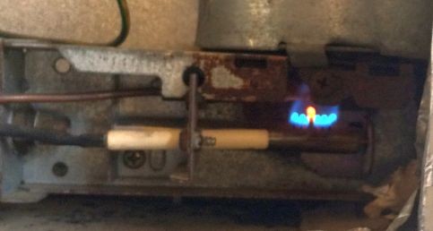

Kyllä se tarpeeksi isolta näyttää. Tuo liekintunnistimelta nouseva metalliputki menee tuosta sytyttimestä ohi ja ylös...alhaalla ei ole mitään abikoa.
Katso kipinäkärjen johto, kutistesukan alla on pyöreä abikoliitin ja siinä kosketusongelma. Cabillaarinen liekkivahti on eri juttu.

Nappasin kuvan...ei liittimen putsaus auttanut. Piezo siis pelaa ihan ok ja sytyttää liekin muttei vaan kipinöinti lopu vaikka on ok liekki. Kaikki näkyvät liittimet käyty läpi.

« Vastaus #11 : 2.10.2017 kello on 12:15 »
Tässä vastaavassa tapauksessa on sytytin ollut vialla:
https://www.motorhomefun.co.uk/forum/threads/dometic-rm7501-still-clicking-when-lit.134239/
Miten se voi olla, jos se kuitenkin liekin sytyttää...
edit:ilmeisesti sytytin kuitenkin vahtii liekkiä:
"the ignition circuit detects the flame is lit from the spark electode"

« Vastaus #13 : 2.10.2017 kello on 12:44 »
Minusta tuonne poltinputkeen, vastusten viereen on vedetty ylimääräinen paksu maakaapeli, joka on syöpynyt, ruostunut poikki...klemmarill a kiinni (siis oli).
Voisko se olla, että se vaatii kunnon maan tuolta rungosta eikä sytyttimen saama maa riittäisi...muuta tarvetta tuolle vedolle en keksi. tulee ylhäältä jostain.

Vois pitää paikkansa  Thumb
