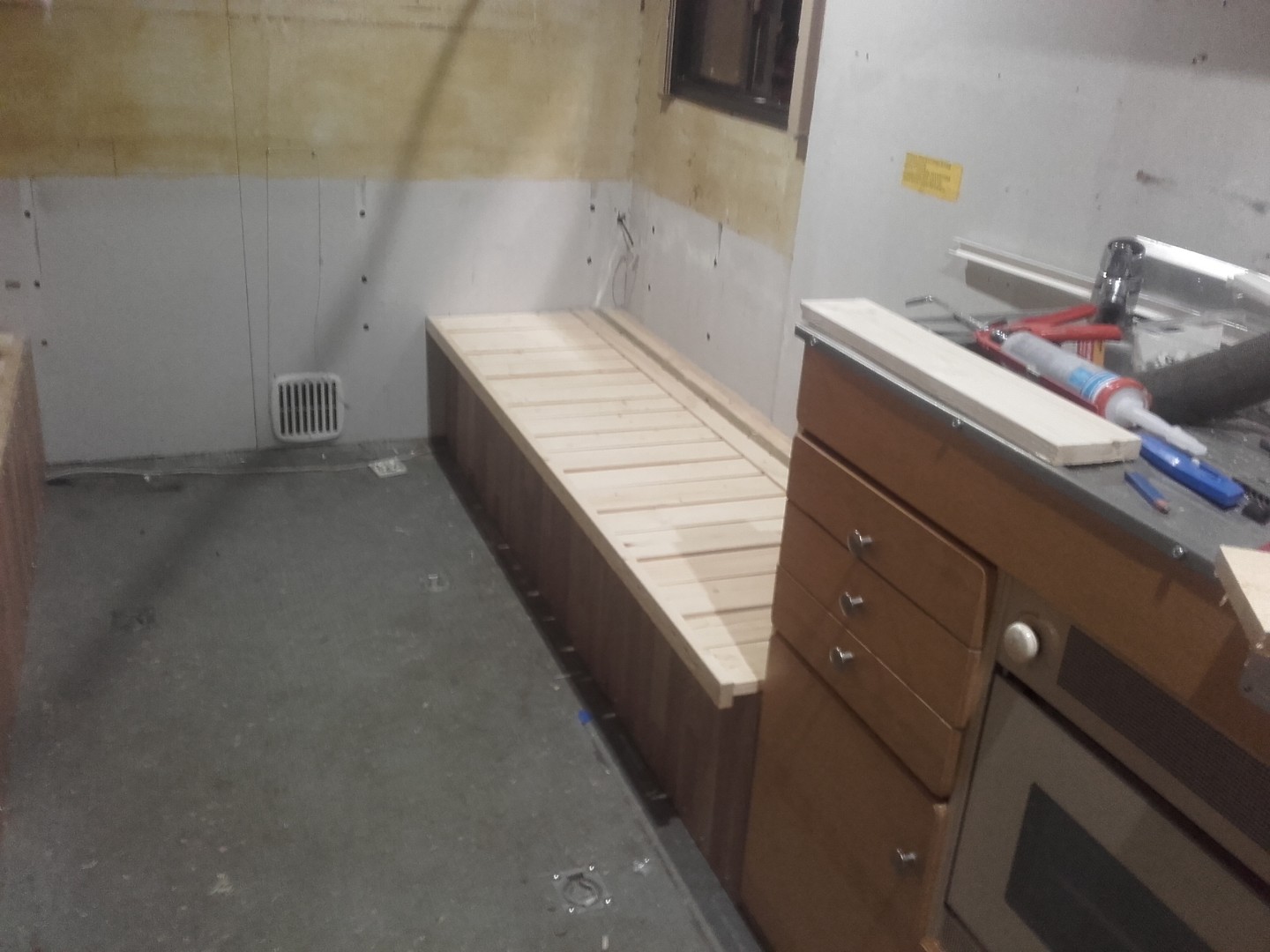

    Vähä hahmottelin istuinlootia, sälepohja mikä levenee siis 90 sentin sängyksi..
    En ala hulluilemaan muotoilulla, sotilaallisen särmää ja suoraa  ;) Selkänojan nyt sentään laitan vähän takakenoon..

    Istuintasot 55 senttiä syviä, niihin laajennettavat sälepohjat.. Istuinpehmusteen paksuus 10 senttiä joten istuinreunan korkeus n 50 sentissä. Selkänojan paksuus sama joten istuimena se on aikalailla 40cm x 40cm kun istuinpatja on selkänojan palasen alla.
    Etureunaan vaneri joka käsitellään (jollain?). Sitten kun levittää istuimet niin saa kaksi erillistä 90 sentin sänkyä tai koko systeemi yhdeksi niin pääsee parisänkyyn rouvan kanssa.. Etuseinään kehittelen jonkunlaisen pöydän kiinni joka taittuu kahdesti ollen joko pikkupöytä tai iso pöytä  ::)
    Nyt vaan joutuu siirtymään ostovärkkeihin kun en jaksa höylätä sälelautoja omista karvalaudoista tasapaksuiksi käsisähköhöylällä..
    Etuseinässä oleva valkoinen vaneri on antennimaston kiinnike.. Se oli alumiininen lattaraudan palanen aiemmin ja vähän painanut uretaania kuopalle.. Nyt on puristusta laajemmalta alueelta ja saa uudet pultit uuden massan kanssa kiinni.

    Suunnilleen sinnepäin sävyistä laminaattia kotelon etuseinäksi ja eka laverintevos kuivaamassa (liimattu ja ruuvattu). Ei tuu siis etukenoon sentään, on vain tuettuna tuohon liiman kuivumisen ajaksi  :D

    1.
    2.
    3.
    Nätit jalat levityksen etureunaan ja kyllä se nuin toimii, kestää myös timanttista jyystöä  ;D

    Nyt kyllä mun pipa nousoo, sähä teet tosta priimaa Thumb Komia ol alkujaan, mut komiammaksi se vaan muuttuu Thumb
