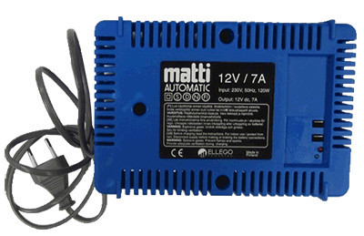

Matti 12v/7A laturin kyljessä lukee seuraavaa:
Input: 230v 50hz 130w
Output: 12v / 7A
En ole mikään sähköinsinööri, mutta noin suuntaa antavasti meneekö tilanne seuraavasti.
Täyslataus 130w tunnissa x 24h = 3.120kw vuorokaudessa x 365 = 1138,8 kw x 10 vuotta = 11338 kw
Jos lasketaan, että kilowatti maksaa 0,10 € tullaan summaan 1138,8 €
Se kuinka paljon tuo  laturi lataa akkua riippuu tietysti kulutuksesta, mutta jos lepotilassa 10% lataus on summa 113,8 euroa 10 vuodessa.
Siis noin suurinpiirtein, ilman pilkunviilausta.

Onkohan kukaan koskaan laskenut, jos pitää 10 vuotta yhtäsoittoa akkua latauksessa paljonko se mahtaa maksaa euroina.
Output: 12v / 7A
Juuri heitin muuten LMC:stä akun menemään taisi kestää 6 vuotta. Satunnaisia latauksia talvella.
Veikkaan, että suurin syy akun hajoamiseen oli inverter, jossa oli jääkaappi kiinni. Kesällä akusta loppui useasti virta kun vaunu ei ollut sähkössä ja vaunun toinen jääkaappi oli invertterissä kiinni.
Akkuhan on vain energiavarasto, joka tietyllä hyötysuhteella latautuu ja purkautuu. Jos laturi antaa ulos 7A@12V = 84W --> hyösuhde on siis 84/130=0,65 ladattaessa. Jos tämä päällä 24h> vrk-tuotto olisi täysillä 2016Wh
Mutta ota huomioon, että esim. 100Ah akussa on energiaa@12V = 1200Wh, eikä se enempää ota. Et siis voi ladata enempää kuin mikä sen "puute" on.
Jos oletetaan että akunpurkamisessa 12V käyttöön olisi parempi hyötysuhde, esim. 90%. olisi kokonaishyötysuhde sähköverkosta otettavan energia kulutuksen suhde käytössä olevaan 0.65*0.9= 0.585
Eli esim. 21W hehkulampun polttaminen tärvääkin sähköverkosta 35.90W, ja 10h päällä polttaa kukkaroa 0.10€/kWh hinnalla; 10h*0.0359kW*0.1€= 3.6 senttiä
Mystisempää onkin mikä hävikki syntyy kun akku on täynnä ja laturi hoitaa vain akun ylläpitoa. Akun kunnosta kiinni paljon mitä harakoilla (eli lämmöksi) polttelee..
