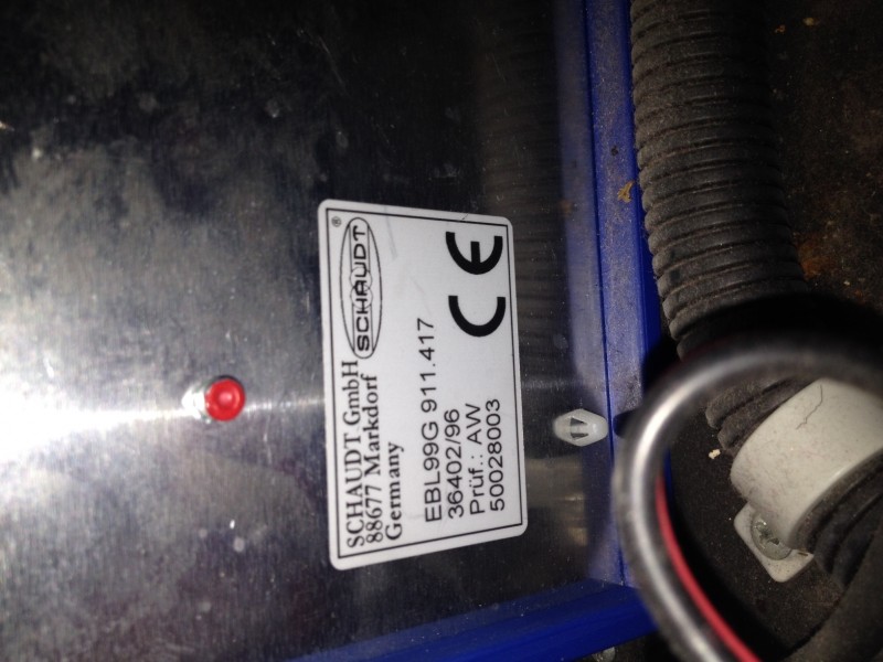

Tuo kuva on G-versiosta joka minullakin on
