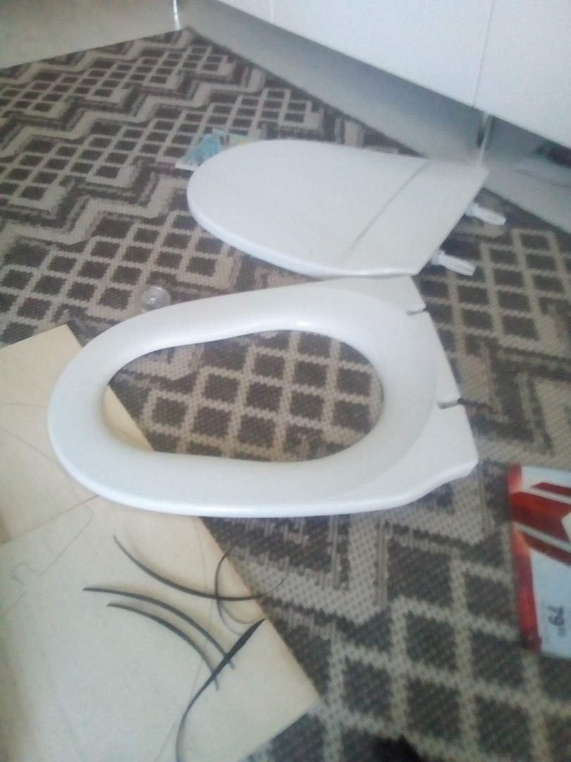

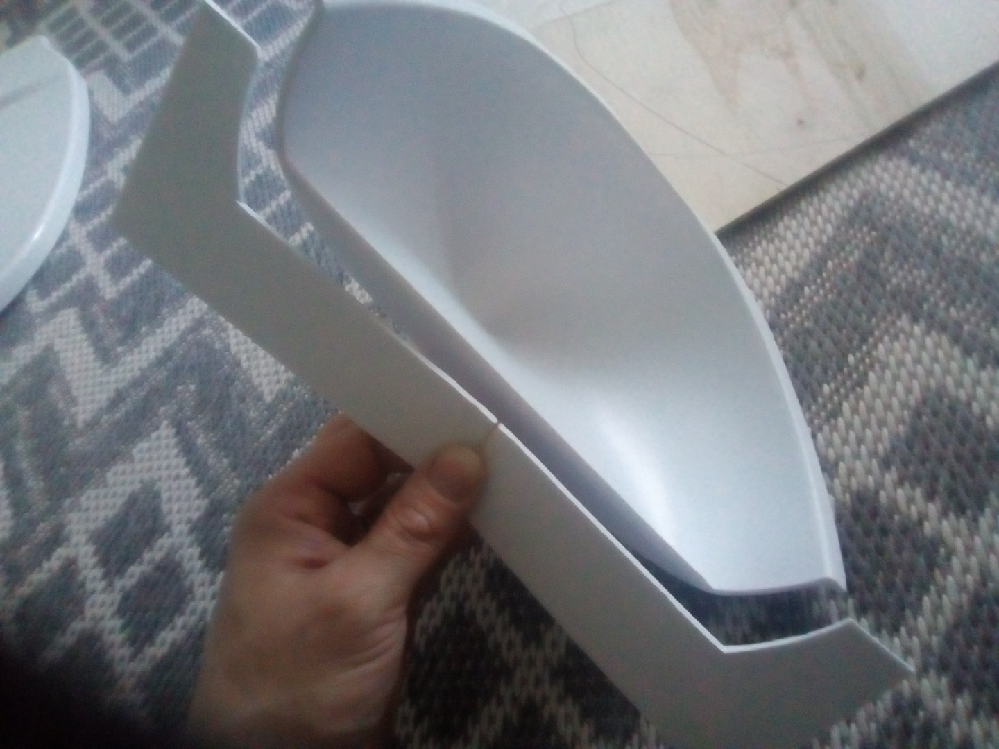

wc takaosan pohjan tein loppuun niin pääsee iltaisin tekee kompostia.
« Vastaus #662 : 13.05.2018 kello on 21:15 »
Pöntön osien leikkuuta ja muotoilua kyl se siitä.

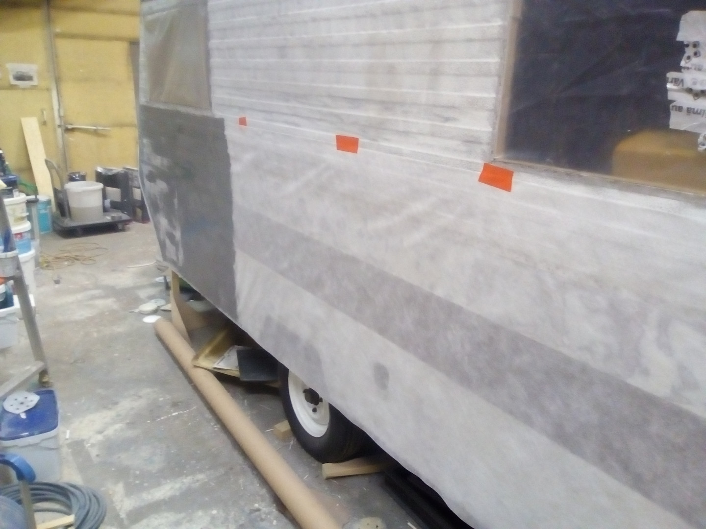

Sänky tuli maalattua
Harson liimailu jatkuu

« Vastaus #668 : 15.05.2018 kello on 12:29 »
Tyhmänä on pakko kysyä, että mikä juttu tää harsottaminen on?
Muuten täytyy sanoa, että mahtava seurata kun joku oikeasti osaa tehä.  Thumb Thumb
« Vastaus #669 : 15.05.2018 kello on 15:35 »
Harsottamalla saadaan kokokylki sulatettua yhdeksi palaksi ilman saumoja.joka tullaan liittää myös katto palaan epoksilla

« Vastaus #670 : 15.05.2018 kello on 17:49 »
Idea hyvinpitkälti sama kuin lasikuiduttamisessa, aineissa eroa.

« Vastaus #671 : 15.05.2018 kello on 20:22 »
onko tuo harso+epoksi riittävän elastinen tuohon hommaan eli sietääkö tuon rima+urtsi+vinkku korin liikehdintää+elämistä vai sanooko pokspoks kun tulee eka monttu? Toki oon törmänny yhteen plokiin missä äijjä teki rimakanootin ja sen viimenen pinta oli harso ja monta kerrosta epoksia päälle. Tuli vimpan päälle kommeen näkönen kun puu ja kaikki kuvionti kuulsi läpi mitä oli kanoottiin rakenneltu.
Mielenkiinnolla odotan että mikä on lopullinen "väri" pinnassa ja veikkaampa että tähän asti nähdyn perusteella harso+sukitustöhnä pelaa kun tuskin mestari sitä vaununsa kylkiin muuten telaisi ;D
« Vastaus #672 : 15.05.2018 kello on 21:19 »
Ei voi tietää kun ei ole ennen tehty jonkunhan pitää olla eka mut toimiihan vastaavat yli kymmenmetrisissä puu veneissä ja tää puolet lyhyempi ja elämistäkin tapahtunee paljon vähemmän kuin merellä.

    « Vastaus #674 : 15.05.2018 kello on 22:48 »
    Toimi ainakin meillä kun tein aikoinaan pesuhuoneen lattian / seinät kuiduttamalla. (3kerrosta) Samat ohjeet kuin veneen teossa. Paitsi pohjana havuvaneri. ( runkotolppien jako K / K 400 mm) Tosin pidin lattialämmityksen päällä ympäri vuoden.
