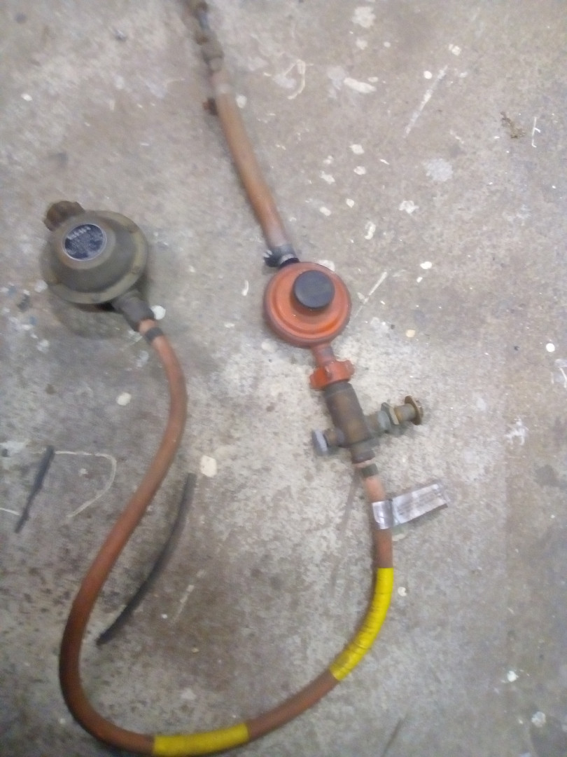

Melkein arvasin... vaan ei kai sillä väliä ainakaan jos ajossa et kaasua eli lämmitystä käytä.
Misi ei painoventiiliä voi käyttää ajo aikana 80 luvun vaunuissa ei muita ollutkaan ainakaan minulla olleissa vaunuissa ja oli jääkaappi /pistelämmitys päällä eikä mitään ongelmia? (Eihän ventteeli irti lähe jos on kunnolla kii ja pullo myös.
« Vastaus #616 : 30.04.2018 kello on 18:50 »
Kai tuokin valmistaja kohtaista sit täs oli kierreliitin ja kasikytluvun alku
  • Viimeksi paikalla:eilen kello 21:58
« Vastaus #617 : 30.04.2018 kello on 19:08 »
Kyllä painoventtiili toimiin, mutta hommaa kuusi kuulainen, on huomattavasti tukevampi kuin kolme kuulainen.
  • Viimeksi paikalla:eilen kello 22:18
« Vastaus #618 : 30.04.2018 kello on 19:33 »
Osaako joku sanoa varmaksi saako kaasun tuloon laittaa suoraan painoventiilin
  Kysymykseenen osaa vastata.
  Wilhtom:milta ostin tollasen, joudun kokopainollani painamaan kiinni, toistaiseksi kuoppaisetkin tiet pysynyt kiinni, jos irtoaa kaasun tulo katkeaa. Ei paljoakaan kalliimpi kun halppistuotteet.
  • Viimeksi paikalla: 8.07.2026 kello on 20:26
« Vastaus #619 : 30.04.2018 kello on 19:46 »
Eikö vaunuun tule Primus lämmittimeksi. Se taitaa käyttää korkeampaa painetta ja vaatii omanlaisensa ratkaisun.  Viisaammat kertokoon
« Vastaus #620 : 30.04.2018 kello on 21:07 »
Pikaisella etsinnällä tulin kanssa siihen tulokseen että primus vaatii enemmän painetta eli alkuperäis vehkeet kiinni ja adapteri keulille
https://www.vapaa-aika.com/epages/vapaa-aika.mobile/fi_FI/?ObjectPath=/Shops/2015091804/Products/375038
Niin saa toimimaan
« Vastaus #621 : 30.04.2018 kello on 21:20 »
Vaatii sitten oman systeemin ja paineen sisälle tulevalle kaasulle. Jos sinulla on nuo olemassa niin ok.
« Vastaus #622 : 30.04.2018 kello on 21:24 »
Kaikki on tallessa
« Vastaus #623 : 2.05.2018 kello on 08:34 »
Jaahas vappu tuli ja meni joten paluu töihin ja vaunun kimppuun myös ekana tietysti tutkii mitä niis alkupään kaasulaitteissa nyt sit oikein sanotaan ja niin kuin Kimi sanoikin priimus syö isompaa painetta ahne kaveri 0,5bar
Ekana siis säädin 0,5bar sit t haara sululla ja sit uusi säädin
Koska tuli kaasuja ihmeteltyä niin luonnollinen jatkumo aletaan kattelee niiden kotia. sit kaikki ylimääräinen purkaen pois ja kunnon pesu siit hyvä jatkaa

Letkut kannattaa vaihtaa, vaikka tulee muutaman euron kulut (vai löytyykö varastosta?)
« Vastaus #625 : 2.05.2018 kello on 19:51 »
Erittäin pahaa pelkään että sitä on jossain kun vaan muistais missä
  • Viimeksi paikalla:17.09.2026 kello on 00:19
  • Häme
« Vastaus #626 : 2.05.2018 kello on 22:08 »
Käytettävä kaasuletku on oltava alle 10 vuotta valmistuksesta. Letkussa oltava merkintä valmistus ajankohdasta kk/vuosi, sekä merkintä pakkasen kestävyydestä -30°

Letkuista. Muistan lukeneeni jostakin, että Primus vaatii erilaisen letkun. Taas viisaammat kertokoon. Oliko niin, ettei sitä saanut rakentaa klemmareilla koska käyttöpaine on normia korkeampi.
  • Viimeksi paikalla:eilen kello 10:20
« Vastaus #629 : 3.05.2018 kello on 10:52 »
Painehan on vielä 'olematon'.
