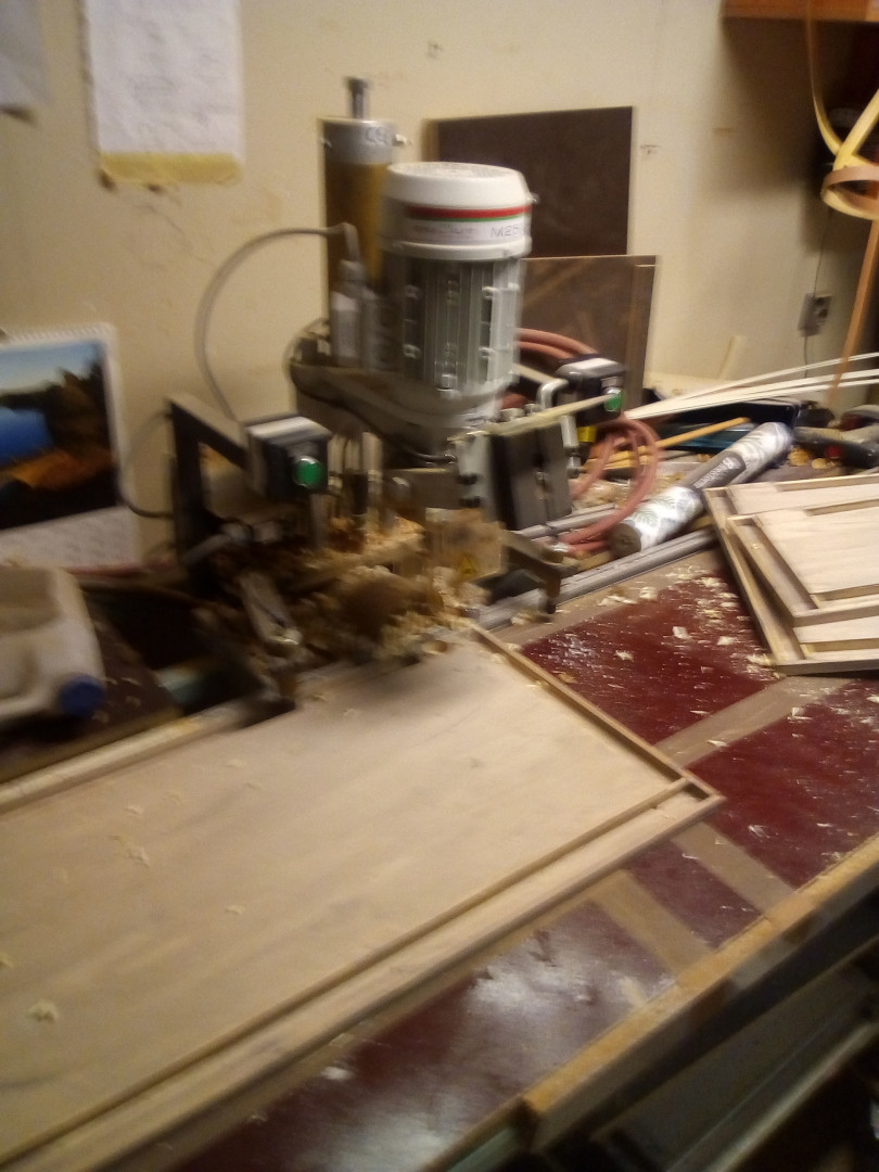

Laatikoston etulevyt kiinnityksessä
Ovet sarana koneessa saadaan oviinkin itsestään sulkeutuvat paiskauksen esto mekanismit
Ovet ehdin vähän sovitaa kaikki säädöt viel metässä

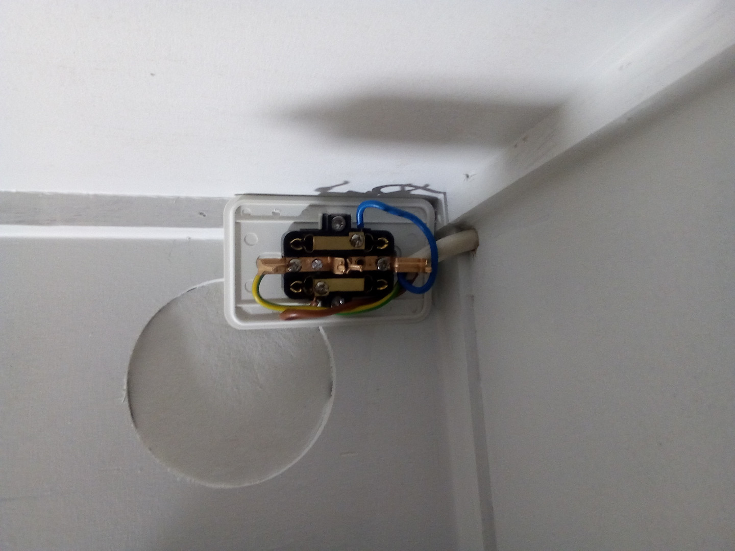

Jaaha kun suomalainen mies elää tavallista rajumpia ruuhka vuosia lapset pieniä ja oikeasti joka viikko sairaala käyntiä, töitä, koulua, harrastusta niin väkisin paineita kasautuu. Jokainen suomalainen tietää että paineet puretaan parhaiten ihan fyysisellä aktilla. Eli kaapelia kunnolla vakoon seuraava ei siis herkille peitä silmäsi.

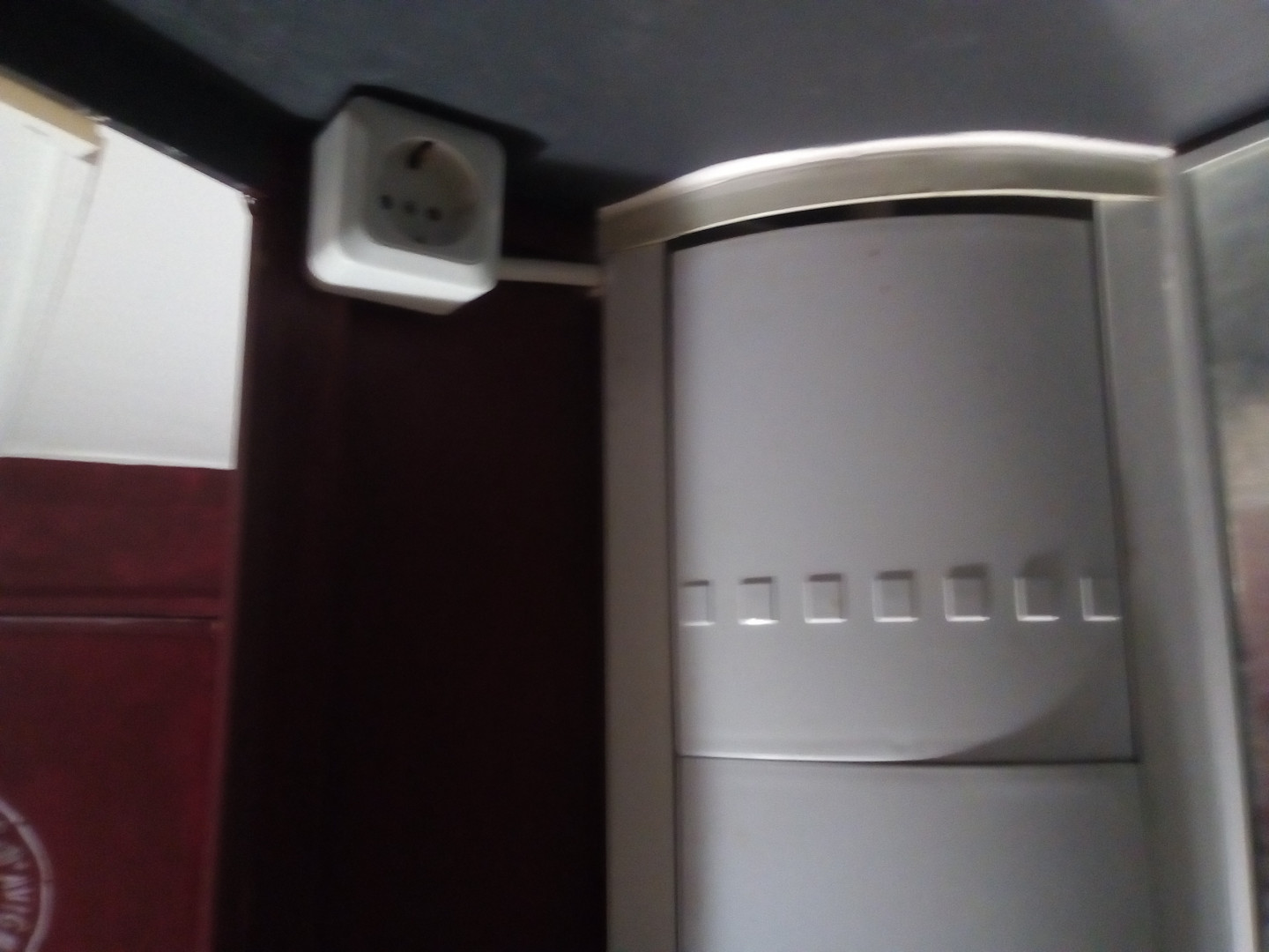

Siinä sitä olisi kaapelia wagossa
Myös pistorasioita tuli pantua
Ja kylkeen painettua reikää
Kylläpä olo on nyt keveä kun paineista päästy

Tänää. Tuli tehtyä kytkennät loppuun ja vaunun 230v puoli toimii

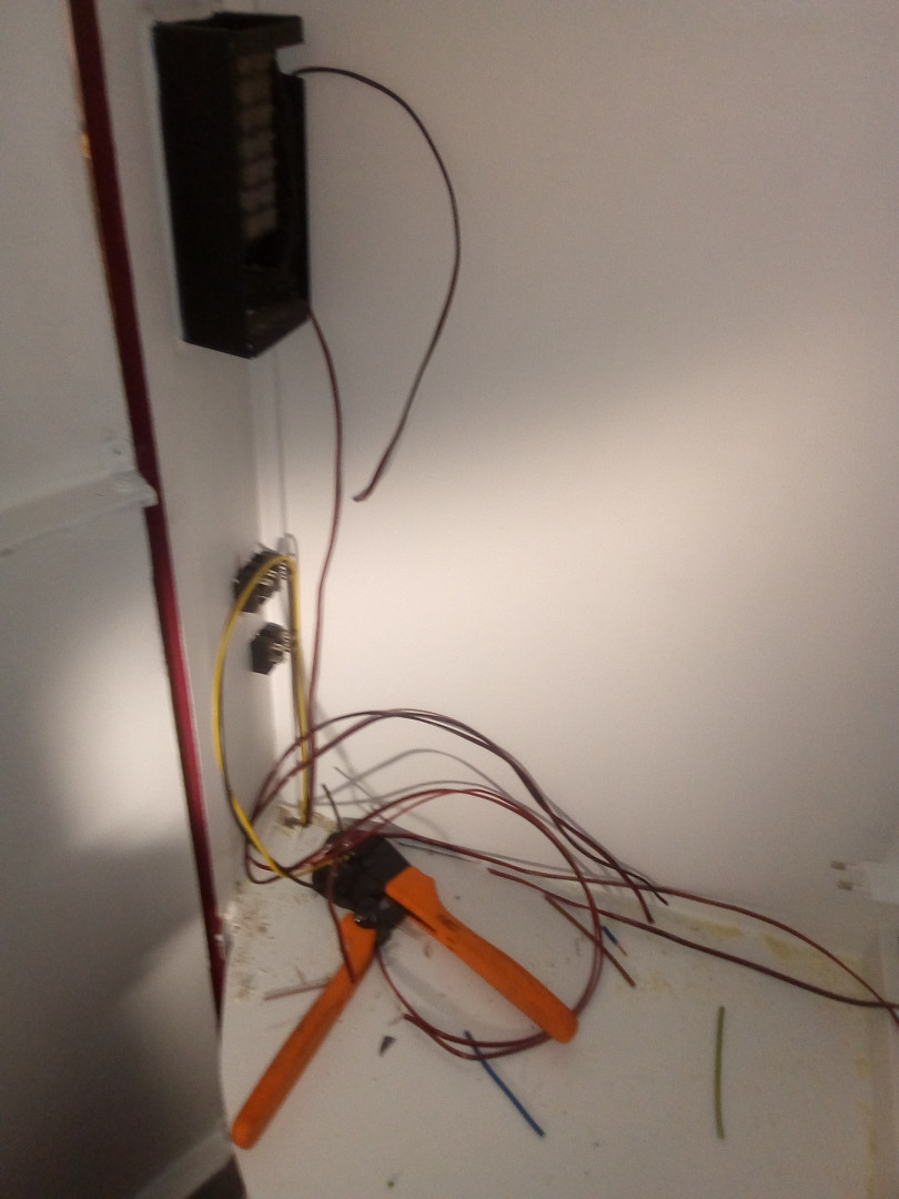

Sähköä 12v kojeita
Valoja kattoon sohvaan wc yms dvd radio näyttö muksuille

 Sulakeboksia12v primusen ohjainta johtovetoi

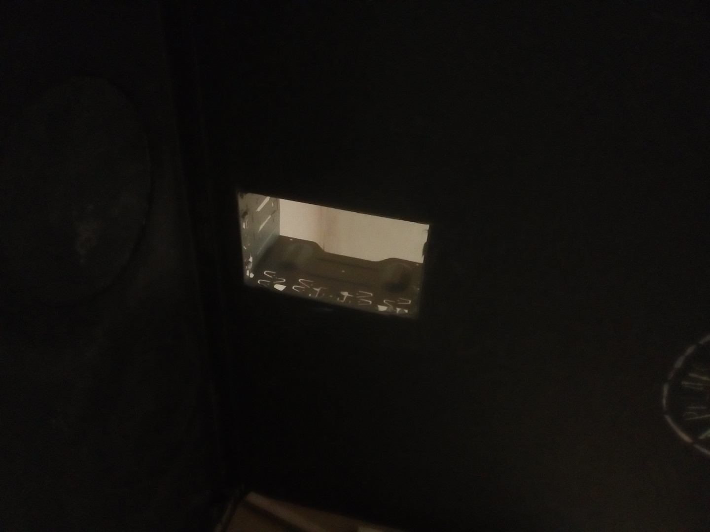

Toi huonetermostaatin upotus ei ollut kovin järkevä ratkaisu.
« Vastaus #594 : 24.04.2018 kello on 09:22 »
Siit pääsee ilma kiertää kyllä läpi myös seinän takana jos meinaat sitä lämmön mittausta
  • Viimeksi paikalla:tänään kello 11:25
« Vastaus #595 : 24.04.2018 kello on 09:31 »
Sitä juuri tarkoitin. Eihän kaapin puolella ole mitään lämmönlähteitä?

Kyseisessä kaapissa on pätkä patteria ulkoseinällä  ja seinän vierus auki lattiasta ylös asti auki oven alta tuloilmaa hyllyt eivät tule oveen asti joten sitä kautta tulee tuolta käytävältä ilmaa ja ulkoseinällä ylä laidassa myös poistoventiili joten uskoisin kyllä että ilma kiertää kaapissa
Näyttääkö se silloin oikein kun patteri lämpiää.
« Vastaus #599 : 24.04.2018 kello on 22:59 »
Täytyy sanoa että en usko että tilanne kauheasti muuttuisi vaikka kyseinen aparaatti olisi noin kolme senttiä eri kohdassa kun ei se 2millin vaneri kovin kummonen lämpöeriste ole kahden lämpimän tilan välissä jotka vielä samassa kierrossa. jos tilanne sitä vaatii ja tolla käytön kannalta oikeasti jotain merkitystä niin otan sitten sitä enemmän käytävän puolelle tuosta.toistaseksi saa nyt kyl olla noin kivemman näkönen kun ei ole niin ulkoneva toimivuus selvii joskus
