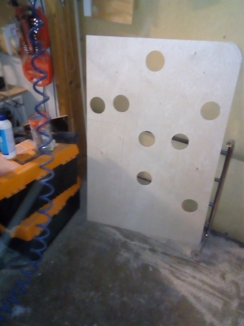

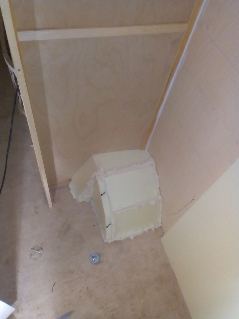

    « Vastaus #335 : 20.11.2017 kello on 07:45 »
    No comments ammattilaiset kertonevat mikä meni vituiksi tällä kertaa kun amatöörit tekee

    « Vastaus #337 : 20.11.2017 kello on 09:58 »
    Vaikka en ole ammattilainen on helppo nähdä mikä meni ja menee vituiksi.... Tuostahan tulee parempi kuin uusi vaunu !!!!   :o :o Eihän sitä nyt niin saa tehä   ;D :laugh: Hyvä YANKKA älä jurruttele anna mennä vaan  Thumb Thumb
