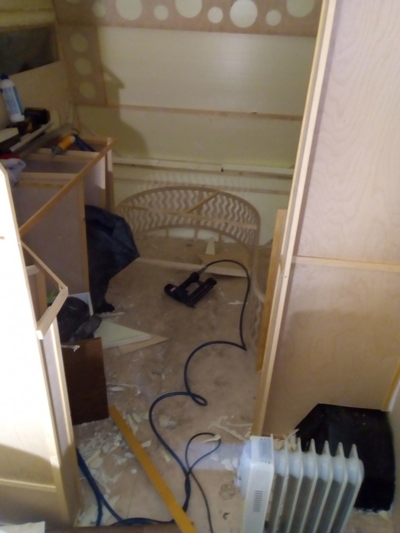

Takapään jaottelua wc:ksi ja makuutilaksi välillä siivosin vähän myös

Mikä lämmitys vaunuun tulikaan? En näe siihen liittyviä asioita ollenkaan.
  • Viimeksi paikalla:tänään kello 16:16
« Vastaus #318 : 17.11.2017 kello on 14:17 »
Ei
Lämmitys, vesi, viemäri ja sähköt kannattaa tosiaan laittaa ennenkuin on kalusteet tiellä
« Vastaus #319 : 17.11.2017 kello on 15:03 »
Vesikierto lattia lämmitys sille osuudelle mis pystyy kävellä ja sit patterit Kyl noit kohta aletaan laittaa ei tos ole vasta laitettu  kuin noit sivulevyi ja seiniä niihin kuitenkin helppo tehdä siistit reiät ulkoseinälle sopivalla kuppiterällä mistä nuo patterit sähköt viemärit yms. Ei se niin paljon vaikeampi ole mut tolleen saan niille paljon tarkemmat reiät  ;) Edelleenkään ei ole tarkoitus mennä siitä mikä helpointa vaan tarkoitus aiheuttaa itselleen tahallaan pään vaivaa että unohtaisi ikäviä asioita kun joutuu miettii muuta
    Millainen rakenne lattiassa vesiputkistolle? Paljonko olet laskenut lämpötilan vaihtelulle pelivaraa putkistolle? Kyselen koska suunnittelen itsekin samaa.
    « Vastaus #322 : 17.11.2017 kello on 21:34 »
    Putki tulee tuohon vanerin päälle ja niiden väliin ohuet puulistat ja mahdollisesti finnfoam suikaletta ja sen päälle vielä toinen levy juuri tuo käytävä osuus vain ja wc tietty. Pelivaraa putkistolle? En tajunnut hieman täsmennystä meinasitko putken lämpötilan kestoa? Hetkellisesti 90astetta lattialämmitys putkella teen mitä jäänyt töistä ja termostaatti mittari lattiaan hoitelee lämmön tasaisuutta sellainenkin on ylimääräinen Okei useampikin on
    Tarkoittanee lämpölaajenemista. Sitä saattaa tapahtua välillä -30-+30 jonkun verran. Oletan, että ei mene yli +30.

    Putkien päälle kannattaa laittaa alumiinilevy jakamaan lämpöä.
    Lisäys
    Jos putket ovat kuparia ei alumiini saa kuitenkaan olla kosketuksissa alumiinin kanssa.
    • Viimeksi paikalla:tänään kello 11:25
    « Vastaus #325 : 17.11.2017 kello on 23:06 »
    Tarkoitit varmaan kuparin kanssa?
    Kiitos vastauksesta. Tarkoitin samaa mihin Seppoko viittaa.  Jostakin muistan lukeneeni että lattialämmitykseen tarkoitetulla putkella on "eläminen" noin 6 cm / 10 metrillä, johtuen kesä-,ja talvikauden suurimmista lämpötilojen eroista.
    Projektissani  oli tarkoitus toimia seuraavasti: Pohjana on  25 mm vaneri. Yläjyrsimellä vaneriin putkelle noin 15 mm:n urat. Alumiinifolio kauttaaltaan koko lattia-alalle, putkitus päälle. Seuraavana tiheä rimoitus, ei yhtäläisenä läpi, vaan pätkittynä, että lämpö leviäisi kauttallaan tasaisesti päällyslevyn (pintakate) alla ja mahdollisesti siirtyisi asuintilaan.
     :o Aika hurjat olis lämpölaajenemiskert oimet...
    Oletkohan nyt lukenut oikein?

    Kuva kertokoon enemmän kuin tuhat sanaa ton elämisen vuoksi siihen putkeen pitäis jättää mutka ennen liitintä joka poistaa rasituksen liitimeltä suurin syy miksi jakotukit nostetaan taloissakin seinille syntyy "vedonpoisto" automaattisesti
    Tämä kuva ei ole mittakaavassa :laugh:
    Ai juu en tiedä paljonko elää eipä Kyl kauheasti kiinostakkaan jos irtoo tehdään uudestaan
    Ja laitetaan s-mutka antaa vielä enemmän pelivaraa
