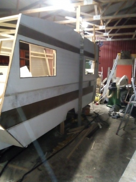

no yli tultiin ja tälläistä saatiin aikaa
Vasen kylki leikattu
Isoimmat töhnät liuotettu pois
Vasen kylki yläosa oikaisu katon asennusta varten
Katto nostettu katolle
Sovitus alkanut.

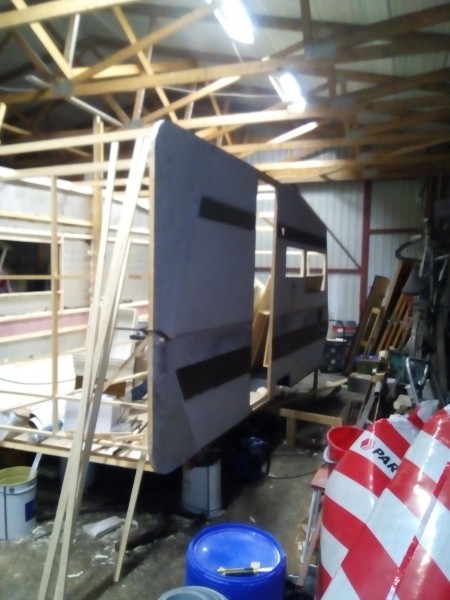

Ei mitään ihmeellistä katon sovittelua lisää rungon kääntelyä ja vääntelyä että tulee oikeasti suoraakulmaan ton palan jälkeen kopin muotoa kun ei voi enää muuttaa
Nyt vielä aika vapaasti taivuteltavissa
« Vastaus #269 : 13.10.2017 kello on 09:12 »
Kori olisi tarpeeksi suorassa omaan makuun nyt jätti palan toista pitkää sivua ei joudu lainkaan leikkaamaan heitto noin 2mm sisässä tolla reilun 8m matkalla.
         Toisen tietty joutuu leikkaa kun tossa leveydestä jokunen sentti ylimääräistä.
