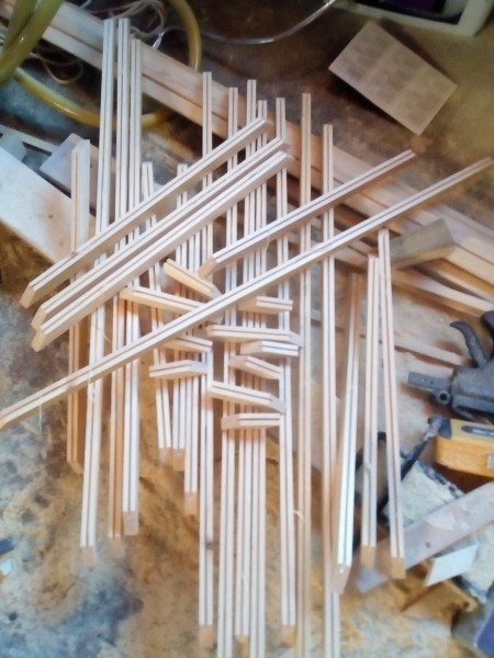

« Vastaus #161 : 5.09.2017 kello on 19:27 »
Miten teet tuon keskellä olevan pystyriman ja noiden vaakarimojen liitoksen, kiinnostaa kovasti.
« Vastaus #162 : 5.09.2017 kello on 20:36 »
Hyvin simppeli alkuperäinen oli rima pystyyn ja kyljestä vaan tasapäärima sivulle ja niitti molemminpuolin sit pintalevyt molemmin puolin liimallz nyt periaatteessa muuten sama mut siellä on haponkestävä 5x90 ruuvi esiporauksella lisäksi ekana laitettun vaakaan saa kohti suoraan vastakkaiseen joutuu vetää sit sen hieman vinoo. Ai niin ja tietty vedenkestävä puuliima vielä välissä
