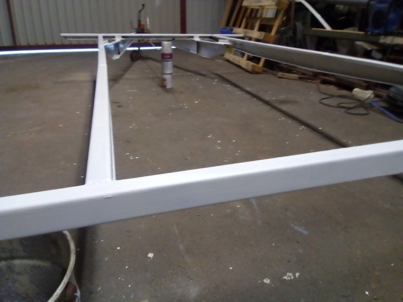

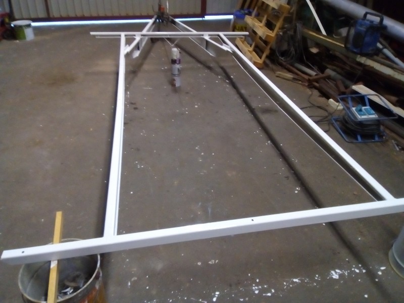

Niin Joo tyttären kanssa tehtyjä kattokaaria. Identtiset tuli.
 Rungossa toinen kierros ruosteen esto. Huomen aamulla pintamaali sekin myös valkoinen näkee ainakin koska aika alustan pesuun.
koht pääsis heittelee sit osia alustalle. Oikein huolella.

Nyt se Ois pinta maalis kestää isältä pojalle ja pari.seuraavaakin sukupolvea ensin sinkkiä sit 2xruoste suojaa ja epoksimaalia päälle notta pitäis kestää

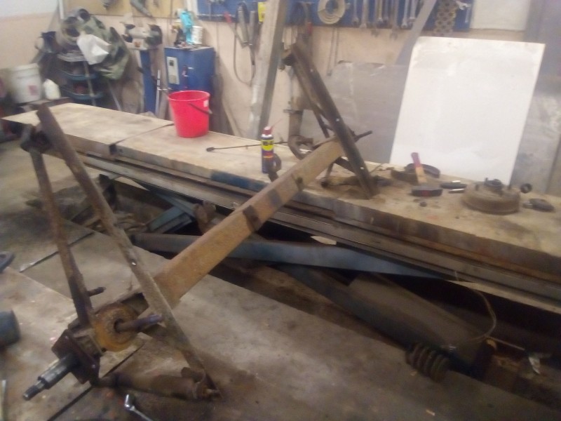

Akselistossa kun kaikki pultit lopulta irti vaati lämpöä ja rakkautta iskarit vielä pois pultit on jo auki sit pääsee siistimmän.
« Vastaus #64 : 16.08.2017 kello on 15:55 »
Työ hommat saatu hyvissä ajoin pakettiin. Niin ennen kotia lähtöä iskarit pois ja suojaus hiekkapuhallukselle johtaja vihjas jotta saattaa illalla puhista  jos siltä aikaa muuten itse aamulla
Ja vaunu on virallisesti nyt kasaus vaiheessa. Ei ole enää mitään purettavissa.

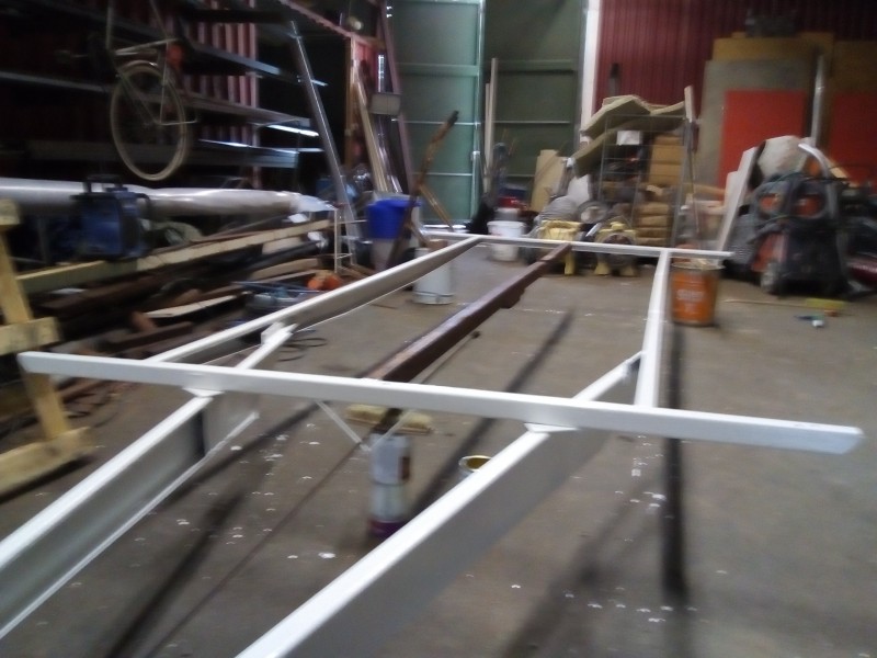

Alustan paikalleen laittoa istuu kuin hansikas käteen eli liian iso. Ai niin Niinhän sen pitikin olla ;D

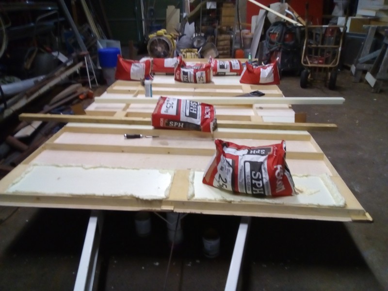

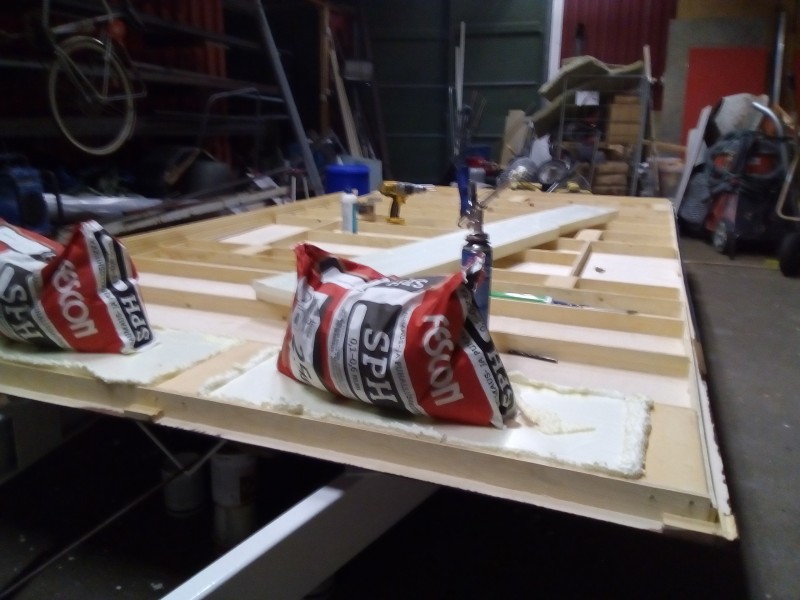

Pohjan kiinnitys pisteet vahvistettu ja lämpö eristys aloitettu 50mm finfoam 30 mm styroxin tilalla
 Niin ja pohja levy viety tuuman verran eteenpäin alustalla aletaan hyvissä ajoin kompensoimaan tuota kasvanutta perää

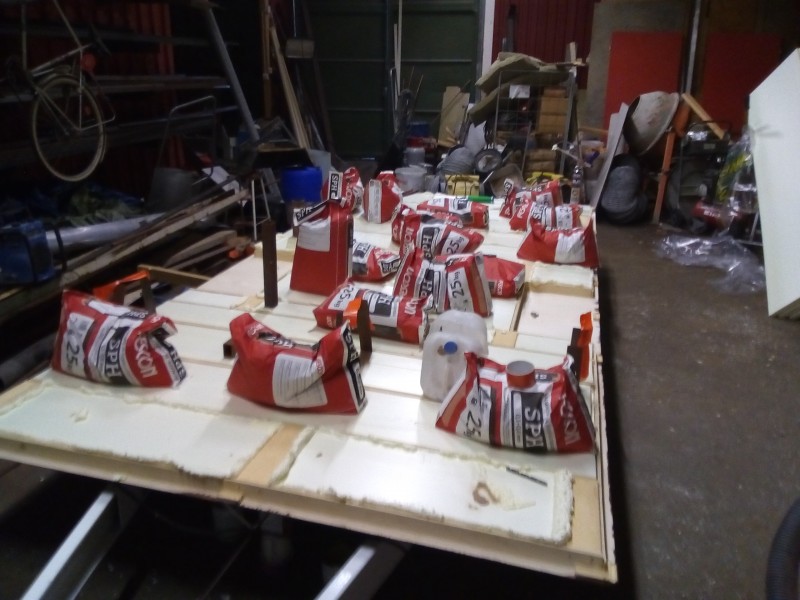

Koe ponnistusta painon suhteen. Ööö Eiku siis lisää finnfoamia kuivumaan kiinni

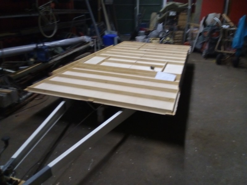

Eristeet liimattu lattian Kevennys ja jäykkyys testattu samalla kenttä oloissa. Ei tukia ei yläpuolella levyä alalevyn päällä joka niiteillä ja liimalla vain kiinni. Yli 400kg painoa ei ollut moksiskaan.
