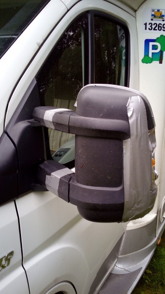

Onkos joku muukin saanut telottua vastaantulijan kanssa kapealla tiellä kuskinpuolen sivupeilin 2009 ducatosta? Omastani meni Nordkapin tiellä kun otin ulkokaarretta huolimattomasti ja peilit pamahti yhteen. Jesarilla teippailin peilin kasaan tyylikkäästi. Kattelin ebaysta peilejä ja Puolasta ja Saksasta sais mutta en ole varma onko 19,5cm pitkävarsi oikea autooni?Onko noita pidemmälläkin varrella olemassa? Sen tiiän että lyhkäsellä on.

Kiitos vinkistä...akselill a ei ollut listoilla kuin vain lyhkäsellä varrella olevia.
Korjaus..kyllä sieltä löytyy pitkälläkin..
Irroitat sen peilin, muutamalla torxilla kiinni.....sisällä on tarra jossa oem-numero.
Sitten vaikka tuolta uutta kehiin: 678.html?XTCsid=fmgss7hm0b4dtgb8fov1ht6ep7" class="bbc_link" target="_blank" rel="noopener noreferrer">https://www.axel-augustin.de/shop2/Fiat-Professional-Ducato/-Fiat-Ducato-Typ-250-Sofim-2-3-16-V-JTD-/Aussenspiegel-Innenspiegel-Spiegelglaeser-Protektoren/Aussenspiegel-kurzer-Arm:::3_200001_284675_284 678.html?XTCsid=fmgss7hm0b4dtgb8fov1ht6ep7

    Näytti olevan halpoja mutta pitkävartinen peili onkin sitten eri hintaluokassa jos on lämmitettävä, sähkösäätöinen
    ja sisältää termostaatin...190€ saksasta tilattuna odottaa asennusta.
