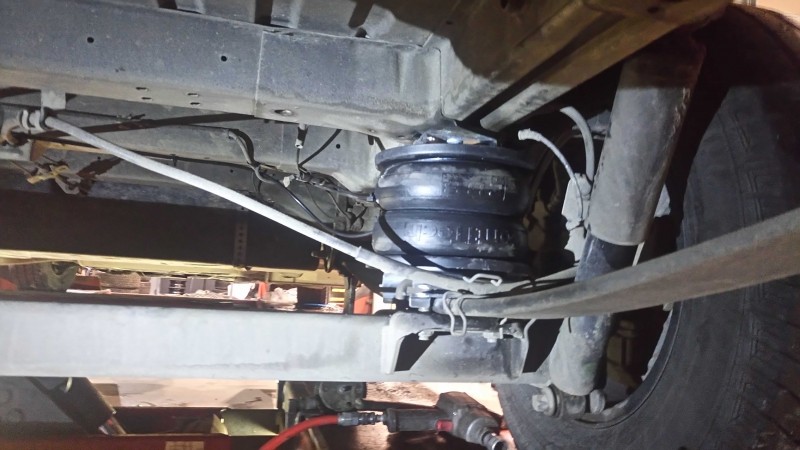

Hetki meni ja nyt se on vihdoinkin tehty.
Mitat otettu lokarista, mielestäni ei huono.
Lähtötilanne:
Välitilanne:
Humps:

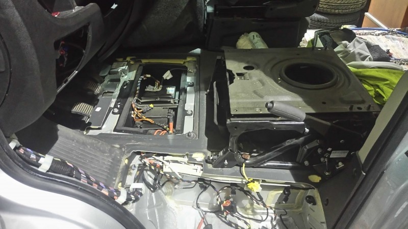

Hieman asennuskuvia:

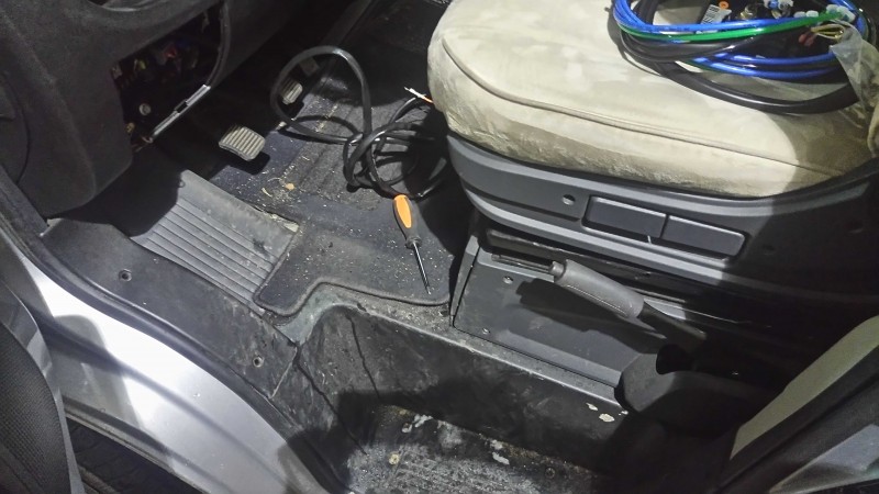

Tuonne penkin alle se kompura letkuineen tarttis sovittaa!
Pikkuhiljaa löytyy reitti perille.

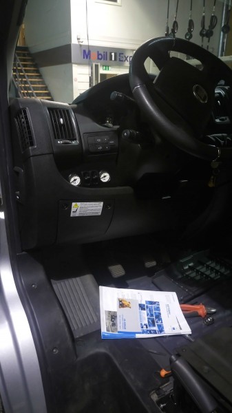

Ja ohjauspaneelin sovittelua.

Siellä ne makaa.
Kokonaisuudessa töihin meni noin 5h, tahti oli rauhallinen enkä ikinä ennen ole availlut auton verhoilupaneleita.
Kaikkineen niitä oli 7 kpl, penkkikin piti irroittaa ennen penkin kääntöpöytää jonka alle kompura sovitettiin. Nyt sain rikottua vain kaksi kiinnikettä, ruuveja hukkui 1kpl, yhtään osaa ei jäänyt yli :D
Ammattilainen jeesas itse pussien asennuksessa, ensimmäinen kerta hänellekkin.
Putket saatiin vedettyä nätisti sähköjen läpiviennin kautta vaikka ahdasta olikin. Auton alla ne niputettiin olemassaoleviin kiinnikkeisiin ja putkiin.
Kaikkineen koko paketti sisälsi kaiken tarvittavan asennukseen, ohjeet oli tosin vain englanniksi, mutta siitä huolimatta selkeät  Thumb
