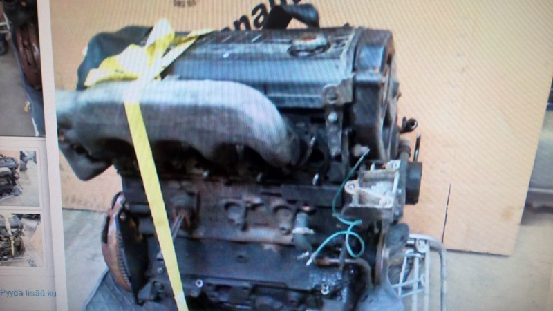

Sieltä minne ne anturin johdot vie; sylinterikanteen, olisko myös ylävesiletkun juuressa / termostaattikotelos sa toinen.. referenssinä vielä syylärin yläosaa, ylävesiletkuakin vielä.
