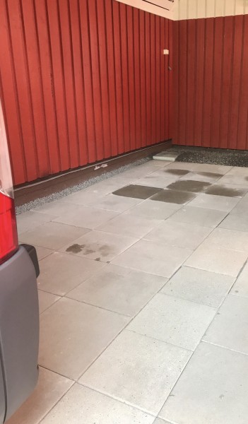

    Onko maapohja ihan nurmikkoa vai sepeliä ? Onhan se kevytpeitekin parempi kuin ei mitään mutta mulla Adrian alla Jore-tuotteen pressuteltassa oli styroxit n. puolen metrin syvyydessä ja sen päällä hiekkapatja ja sepelikerros, sementtilaatat sitten auton renkaiden alla koko auton mitalle. Ei tullut kosteus enää tuon jälkeen ja nyt isän autokatokseen tässä kesäloman aikana laitettiin LMC:n alle koko alalle sementtilaatat.
