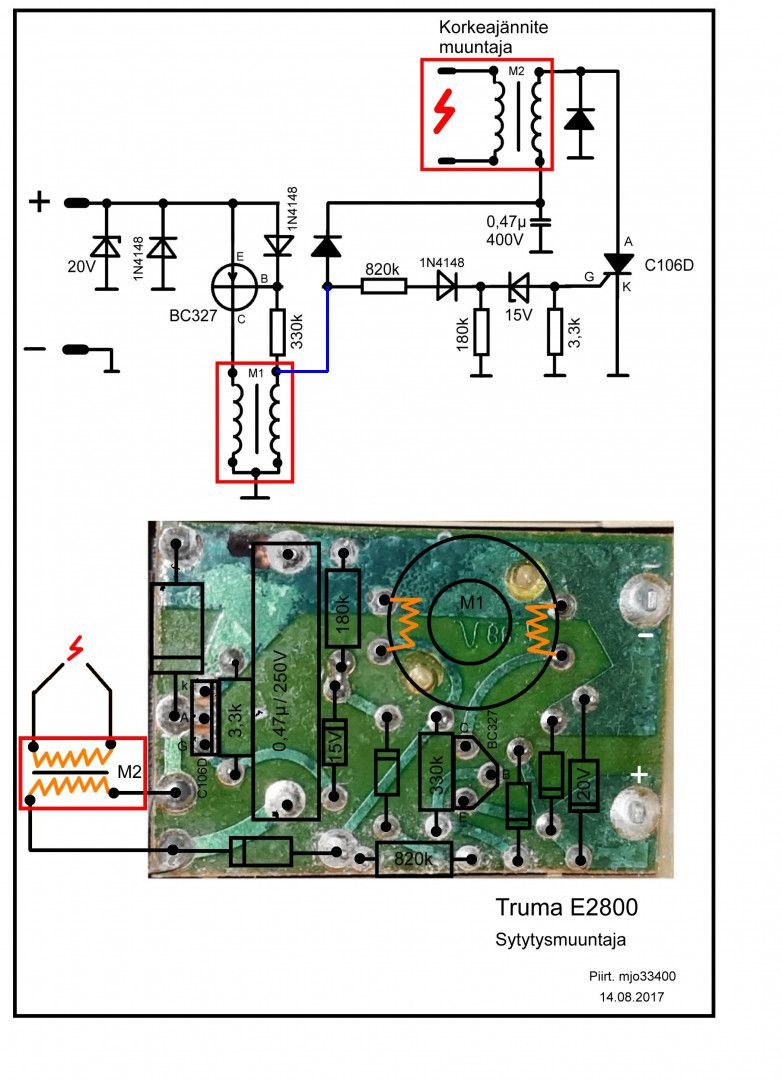

Panin merkille ettei tuo kytkentä voi ihan noinkaan olla mutta
kytkentäkaaviossa onkin sulkuoskillaattorin lähtö kytketty transistorin
kannalle. Sehän otetaan tietysti suoraan muuntajan toisiolta.
(Mikä näkyy piirilevykuvassa)
  Noin muuten ihmetyttää että sarjavalmisteisen laitteen
kytkentä on tehty noin parametriherkäksi, ihme ettei noista ole
siunaantunut enempää harmeja. Olisi kiintoisaa tietää muuntajan
primäärin resistanssi, olisiko siitä suojaamaan transistoria
pahimmassa parametrien ryömintäskenaarioss a? Se mitä emme saane
koskaan tietää on että ovatko tehtaan kokoonpanossa kaikki laiteyksilöt
lähteneet heti moitteettomasti toimimaan. (siis ilman komponenttien
vaihtoa)
  Tyristorin hilavitkutus on näköjään hoidettu niin että
hilapiiri kuormittaa ennen liipaisua pääpurkauskondensaa ttorin varauspiiriä.
Toimii noinkin mutta perinteisestihän asia hoidetaan DIAC:lla. Sillä
on etuna ensiksi se että jos varauspiiri on vähänkään "elossa"
niin varautuminen tapahtuu kun sitä ei ennen aikojaan kuormiteta.
(siis kipinä lopulta saadaan) Toisekseen se että ei tarvita erityistä
"sensitive gate" tyristoria, liipaisussa on tehoa sitten kun se
tapahtuu.
  Joo, kunhan nyt silmäilin tuota, eihän kaksi suunnittelijaa
kuitenkaan samaan päädy....
@Jere78: "Harrastuneisuus elektroniikan parissa on mulla on jäänyt
            vähän vajaaksi, joten kaikkia termejä en ymmärtä.
             Tarkoittaako lyytit konkkia? "
 - Ei tarkoita. Lyyti viittaa Lydia Lehikoiseen joka saattaa kirjoittaa
   kunhan vaan alkuun pääsee.
 - Konkka tarkoittaa tietysti konkurssia. Ei siis konjunktuuria kuten
   yleensä luullaan.

    « Vastaus #49 : 30.06.2021 kello on 11:13 »
    Palaan vielä Vastaus #44:een ja Vastaus #45:een.
     Jo aiemmin mainitsemani Lyyti (Lydia Lehikoinen) alkoi taas kirjoittaa ja oli
    päätynyt sille kannalle että tuon sytytysmodulin kytkentäkaavion voisi korjatakin
    ihan vaan etteivät kaikki joutuisi ihmettelemään että miksi se kuitenkin toimii.
     Kaavion mukainen kytkentähän ei toimisi.

    « Vastaus #50 : 30.06.2021 kello on 11:42 »
    Olenko mahdollisesti piirtänyt jotain väärin? Tarkistitko piirilevy juovista? Juovien mukaan ton piirsin.

    « Vastaus #51 : 30.06.2021 kello on 12:18 »
      Hmmmm.... joo, mulla taitaa olla taipumusta vaikeaselkoisuuteen ...
    Mutta siis kuten Vastaus #45:n alussa totesin piirilevyn juovien mukaan
    kytkentä on ihan (tai ainakin melkein...) järkevä mutta kytkentäkaaviossa
    sulkuoskillaattorin lähtö (sekä varauspiiriin että liipaisupiiriin) on
    "hypännyt" transistorin kannalle. Lähtö pitää siis olla suoraan
    muuntajan toisiosta.
      Mahtoiko tuossa sekoittaa asiaa kun pohdiskelin kytkentää yleisemmin
    suunnittelun kannalta.

    « Vastaus #52 : 1.07.2021 kello on 13:52 »
    330k vastuksen toiselle puolelle muutettu kytkentä sinisellä, nyt taitaa mennä juovien mukaan.
    Vs: Trumatic e 2800 korjaus
    « Vastaus #53 : 1.07.2021 kello on 15:56 »
    Kiitos, pieni kämmi on käynyt. Minun ongelma on se, että kun piirtelen noita kuvia niin ei yleensä ole aikaa liiemmin tarkistella.
