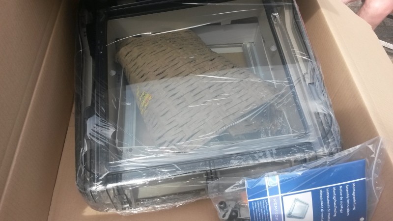

Posti toi uuden. Laitan vaurion paremmat kuvat kun saa suomen reissun jälkeen vanhan irti.
Vs: Remis 43R kattoluukku
« Vastaus #2 : 28.07.2017 kello on 15:41 »
Bosticilla uusi paikoilleen..
Mistä tilasit?

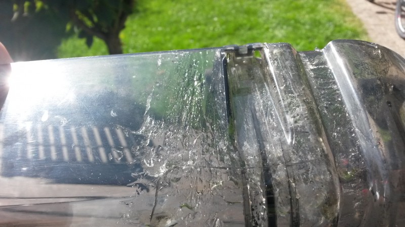

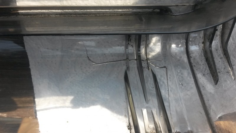

Uusi luukku laitettu wc kattoon ja uusi nostokoneisto sängyn yläpuolelle.
Mutta kun molemmat luukut oli halki ja tämä mistä kuvat vähemmän, niin onnistuisiko tuon korjaus.
Ensin halkeama liimalla kiinni ja sitten päälle ohuesta pleksilevystä suikale epoksiliimalla liimaten ja läpi pultaten ?
Parin millin halkaisia pultit ja + 10 mm aluslaatat, kolmen neljän millin reiät luukuun ja pleksiin.
« Vastaus #5 : 28.08.2017 kello on 16:17 »
Kyllähän se 'onnistuu'.
Polykarbonaattilevy ä kehiin, se kestää.
Itse nämä luukut tuntuu olevan aika kovaa ja helposti lohkeavaa ainetta.

No niin, nyt on sötöstelty kasaan
 Soitin kaverille joka on Soudal:illa
Töissä. Käväisi aamupäivällä ja toi
hyprid-polymeriä. Liima ja kitti samassa
tuubissa. Särkyy nyt muualta kuin tuosta
halkeamasta kuulemma.
