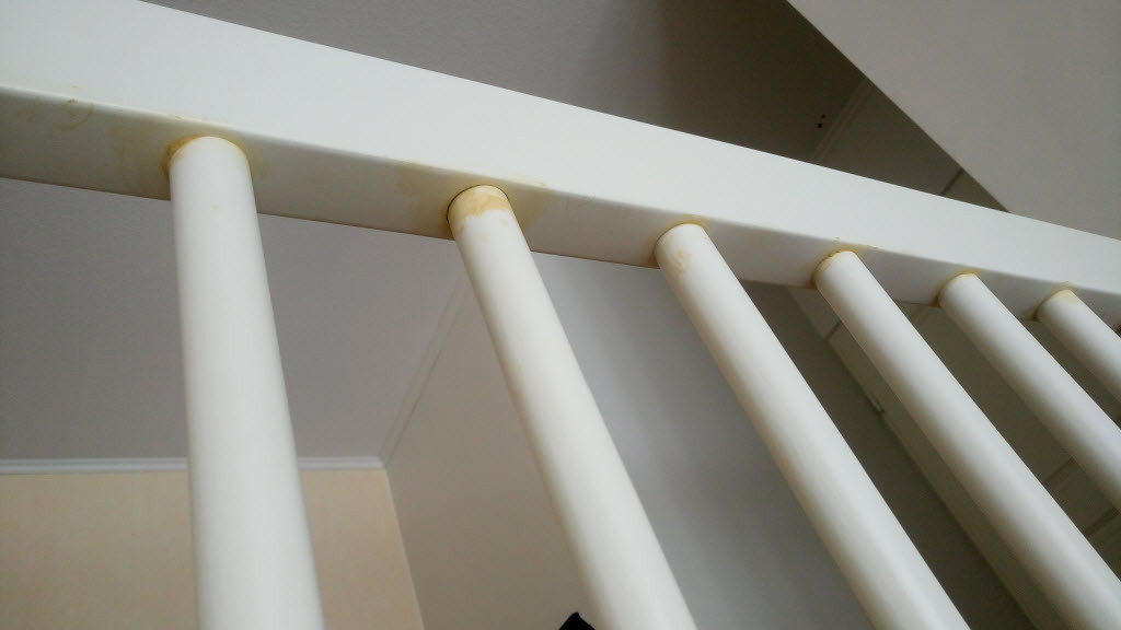

    Jos tuo on Cascon D4 pu-liimaa, niin sen ohjeissa mainitaan ettei se sovellu kantaviin rakenteisiin (kuten yleensä pu-liimat). Toisekseen se on karsinogeenista (se kait lukee purkissa, valkoisella pohjalla) - haittaako, noh jokaisen valinta..
    Huonoin ominaisuus pu-liimoilla on se, ettei liimaa saa jäädä yhtään näkyviin. Valkoisella pinnalla näkyy muutaman vuoden päästä uv:lla poltettu uretaanin ruosteen punaisena - alkaa toki kellertävänä. Epätarkka alkusiivous on myöhemmin tehtävä mekaanisesti..  :D
    Muutenhan pu-liimakin on hyvää täytettä, vaikka ei se lujaa olekaan  ;D

    Olen käytänyt ulkokalusteiden sekä sisäkslusteiden liimauksissa. Tuon purseen voi kyllä poistaa jo ennen liiman kovettumista. Tosi hyvin on kestänyt jo muutaman vuoden ja tuolit kovassa käytössä. Tuolien alkuperä liima jotain erikeepperiä jota en kyllä suosittele mihinkään puuliimaukseen.
    Vs: Liiman valinta kalusteiden rakentamisessa
    « Vastaus #12 : 26.02.2018 kello on 09:57 »
    Tämä Cascon uretaaniliima (D4) näyttää huonot puolensa vasta +5 vuotiaana. Ensin hieman kellastuneena, sitten jo aika irvokkaana. Palaisin ajassa 10 vuotta takaisin, ja laittaisin D3:sta - jos voisi. Nyt iso töinen korjata.
    Olisi pitänyt D4:nen pyyhkiä ihan liuottimen kanssa pois, vaikka miner.tärpätti. Pelkkä kuivaksi pyyhkiminen ei riitä.. eli ei pidä jättää valkoisen kaveriksi, puhtaan (havu)puun kannassa menee - punakoituu samaan tahtiin :(
    Juu rumalta näyttää. Niin kuin kirjoitit "olisi pitänyt minaraali tärpätillä puhdistaa liitoksen juuret tuoreeltaan" Itse liimaillut lähinnä tammi kalusteita tuolla liimalla. Sehän on valkoista kun märkää ja et välttämättä huomaa tai tiedä miten liima käyttäytyy kuivuessaan milläkin materiaalilla. Huom. mutta kiinni on ja pysyy, ja on vedenkestävää Thumb Tuolla itsekkin kyllä liimaisin  noita rimoja as autoonyms.
