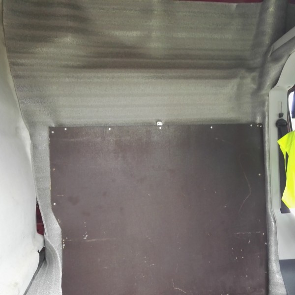

« Vastaus #115 : 10.08.2017 kello on 10:04 »
Ihan kuin eri autolla ajaisi kun on pari kerrosta pakkasmatttoa siellä täällä vasta.
Tuo liukuovi on tosi mielenkiintoinen eristettävä :'(
