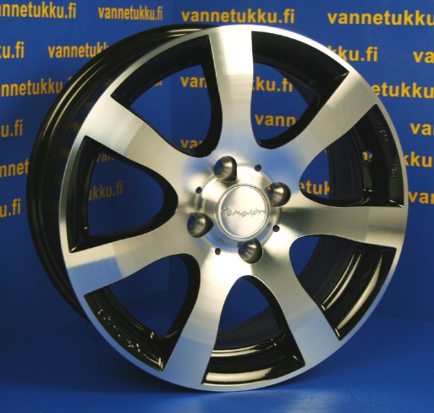

kun vanteita hommaat, niin halvat on - 3500kg ja +  3500kg kalliit.
On ne toiset eri hakioita . Ja minä kun kuukkeletin niin ei millään tullu tuo kuva :o
Noilla saapi 2500kg akselipainon joka riittää mulle .

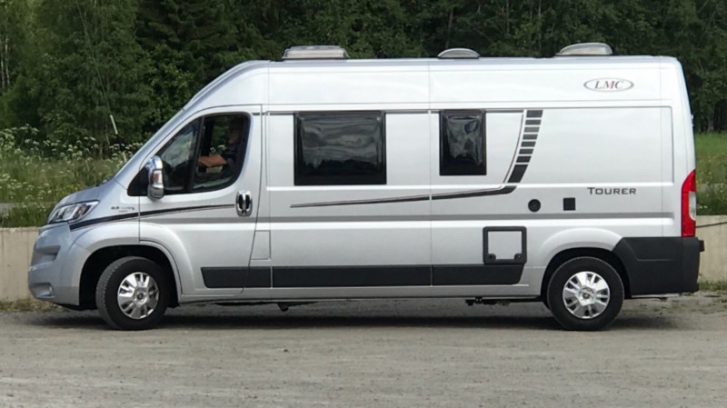

    Nämä vanteet tulee ensi kesänä LMC:hen.
    Sitten keväällä kätevä viedä kesärenkaat irrallisena rengasliikkeeseen joten tämä vuosi menee peltivanteilla ja pöläreillä. Talveksi tulee samanlaiset mutta täyshopeat, jäi Adriasta lähes uudenveroisena, vajaa 8000 kilsaa auton alla olleina.
    Kromivanteet käy hienosti hopeaan.  ;)

    Eikö ookki tuo kirkas vanne punasessa autossa komiampi ko musta  :-X
  • Vs: Ducato Maxi
    « Vastaus #63 : 4.08.2017 kello on 09:43 »
    Ainakin mun silmään hopean väriset vanteet käy paremmin, tulee esiin paremmin, mustat näyttää liikaa peltivanteilta..mut ta lienen jäävi sanomaan kun olen omistanut 4 hopeanväristä ajoneuvoa, hopea on aina in.  ;D
    Auton kokonaispaino ol muistaakseni 4100kg paikkeilla.
    Tuollaiset hommasin Scudoon....
    Tosin koko hopealla. Vielä paketissa, mutta ihan siistit vanteet kankaisissa suojapusseissa ja pultit mukana. Niin ja edullisemmasta päästä kuitenkin.

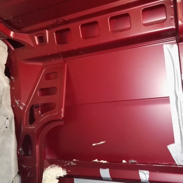

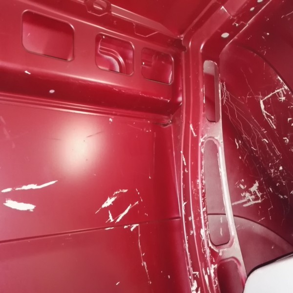

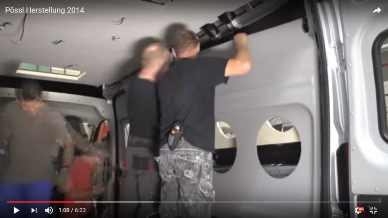

    Tästä hommasta mä olen aina tykännyt .
    Varmaan yksi kymmnes osa on tuolla palkissa ja loppu turpoaa lattialle .
    Kerrankin näkee miten kynnyskotelo on massattu ja suussa maistuu vieläkin .
    Taidan palkita itseni yhdellä kokonaisellaAle.Le Cog tölkillisellä
    Voi että kun saisi tietää miten ne tehtaalla tekee eristykset noihin kohtiin.
    Tuosta pitää saada sahattua ohuita lautoja sisustamiseen

    Ei Pössl:n tehtaallakaan laitettu mitään palkkeihin ,pellille vain ,vai onko mulla näössä vikaa.
  • Vs: Ducato Maxi
    « Vastaus #73 : 4.08.2017 kello on 21:00 »
    Sulla tulee eristykseltään parempi kuin tehtaalta, laittele vaan kuvia projektista, mielenkiinnolla seuraan. 8)

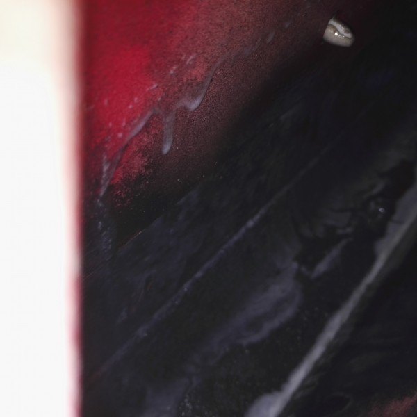

    Taitaa olla myöhäistä, mutta sellaista kannattaa kokeilla uretaanin kanssa, jotta suihkupulloon vettä ja kun se turpoaminen on reiän tasolla, suihkuttelee siihen vettä. Hillitsee mukavasti paisumista, mutta toisaalta tuuppaa sen paineen sinne sisällepäin, että joku reikä auki.
    Kosteaan pintaan ja koteloon tarttuu aina vaan paremmin.
