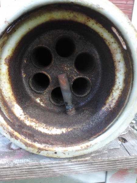

    Tässä kuva, en saanut siirrettyä drivestä sillon eka viestissä. ;)

    Eipä se kuva ilmestynyt vieläkään :) Saisko purkuohjeen ?

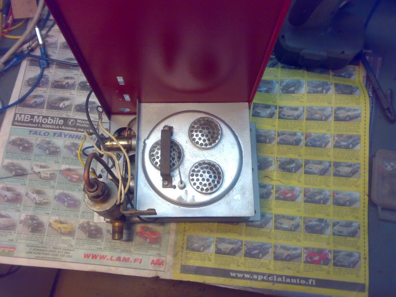

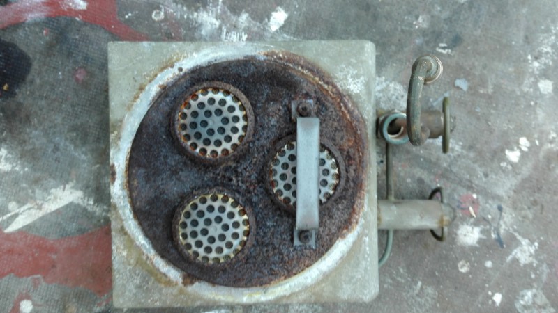

    Missä on pohjan kuva, se on tärkein kuva. Onko yläkuvan sivureistä verkko pois?

    Toivottavasti tämä nyt aukenee, tarkoititko tätä? Verkon otin pois laitan takaisin, se oli hakasilla kiinni.

    Jos koetestissä pannu upotetaan kattilaan, jossa on kaasua ja pannu käynnistetään niin kattilassa oleva kaasu ei syty, verkko estää sen. Sen tähden on tärkeää, että verkot on ehjät. Yksi verkoista on tarkistusaukko joka on suljettu siten, että verkon välissä on palamaton kirkas suoja ja tämä aukko on korvakkeilla suljettu. Tämä tilalle voi laittaa peltilevyn.

    Kun pannu on pöydällä niin ota kaasuputkisto pohjasta pois ja puhdista suuttimet. Suutin on kierteellä kiinni ja jos suuttimen sisällä on verkko niin poista se. Kun putkisto on irti niin harjaa teräsharjalla pohja puhtaaksi ja tarkista piippujen varret, ettei ole tukossa.

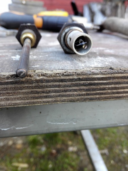

    Vieläkö läämmitinguru korjailet noita mangeettiventtilejä . Tästä paikaltaanottamasta ni katkesi yksi nasta, ja ehkä siinä oli jo ennestään vikaa kun se alkoi katkomaan sitä käynnistystä sytytysvaiheessa. Onneksi olin säilyttänyt varalla sen jonka mulle kerrattain korjasit.
