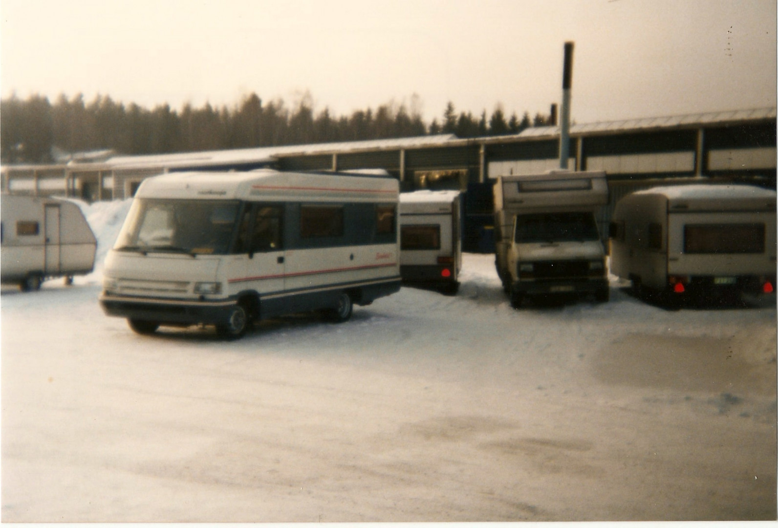

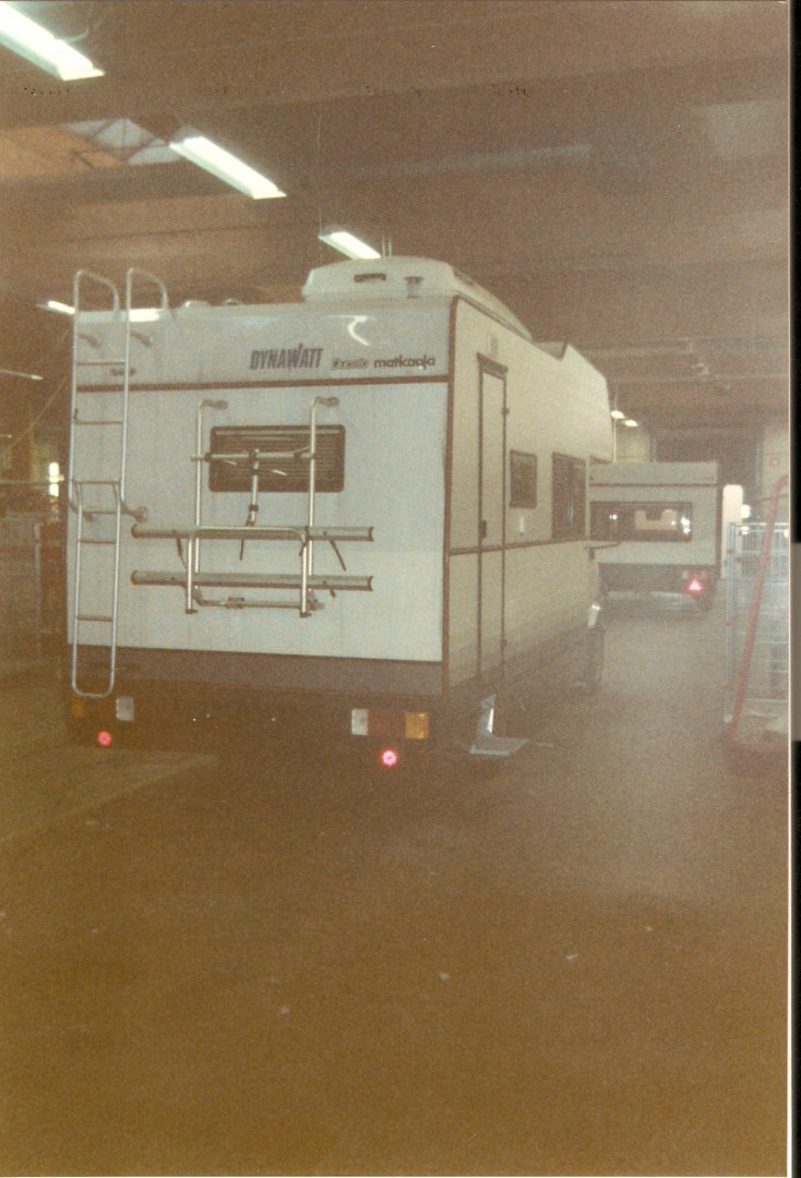

Uusia autoja ja vaunuja tehtaan pihassa ja tuotantolinjalla huhtikuussa 1991.
