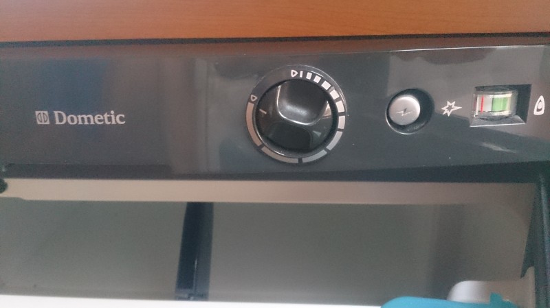

Onkos siinä kaapissa liekkimittari? Jos on, onko siinä mitään eläämää?
  • Viimeksi paikalla:eilen kello 22:51
Vs: Jääkaapin kaasu ei jää käyntiin
« Vastaus #22 : 8.07.2017 kello on 14:34 »
Off-Topic:
Mikä se on?
« Vastaus #23 : 8.07.2017 kello on 14:53 »
Off-Topic:
Mikä se on?
80-90 luvun jääkaapeissa oleva mittari joka kertoo onko kaappi toiminnassa. Kun neula on vihreällä, kaikki on kunnossa.
-08 kaapissa käytetään 80-luvun tekniikkaa. ;D
« Vastaus #26 : 8.07.2017 kello on 17:26 »
Niinpäs näyttää. Oikeastaan analoginen mittari on vielä vanhempaa perua.
Hienoa että päätit ottaa kuvan ja esittää tämän tärkeän asian.

« Vastaus #27 : 9.07.2017 kello on 12:59 »
Kas, eipä ole koskaan tullut vastaa...
Sähköiseltä likkivahdilta on ilmeisesti otetu jännä mittarille?
Liekö tuosta mitään hyötyä?
  • Viimeksi paikalla:tänään kello 00:20
« Vastaus #28 : 9.07.2017 kello on 13:10 »
Näkee helpommin että liekki on päällä.
« Vastaus #29 : 9.07.2017 kello on 13:14 »
Toki, jos liekki palaa muuten koko ajan.
