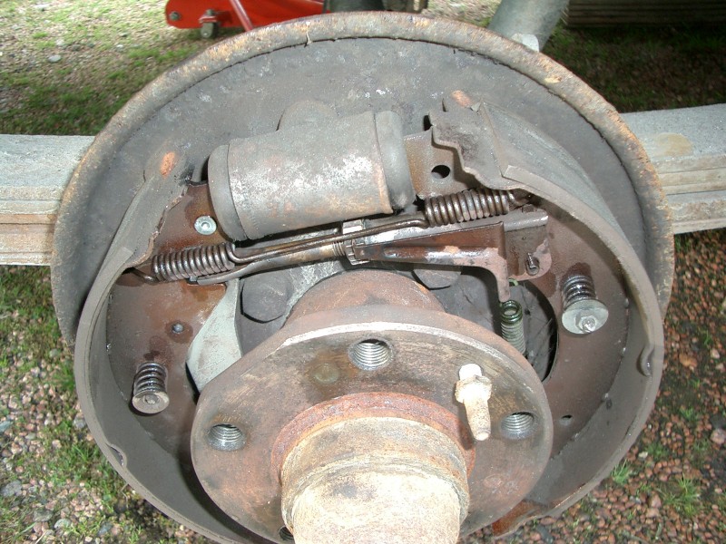

  Ohessa kuva Ducato I jarrumekanismista. Omassa Hymerissani kaikki
  takajarrutoimenpite et voi helposti tehdä pelkästään takasilta tukemalla,
  alla on muutoin runsaasti työskentelytilaa.

Tuossa Mjerican kuvassa näkyy hyvin tuo automaattisäätö.
Jos kengät on edes suunnilleen lähellä voi auton alta säätää vaijerin pituutta ja siten kahvan liikettä.
