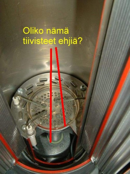

Onko pakoputki seinä vai kattoläpiviennillä? Kysymys kuvassa.

On seinä läpivienti pakoputkessa en nyt rupee purkaa pannuu kun oon reissussa toimeentuleva kun ei huuda niin kovin että ei herätä tutkin kun pääsen kotiin ja kirjoittelen sitten lisää. Kiitti vinkistä.
