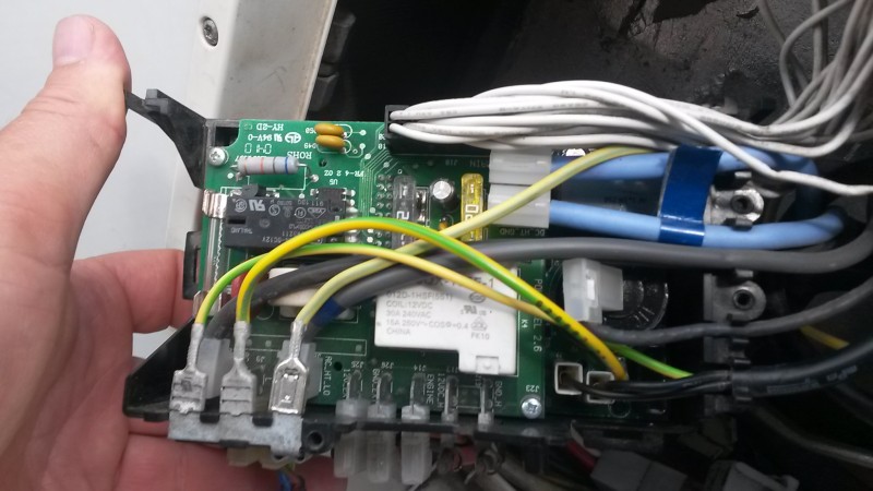

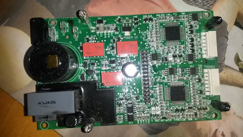

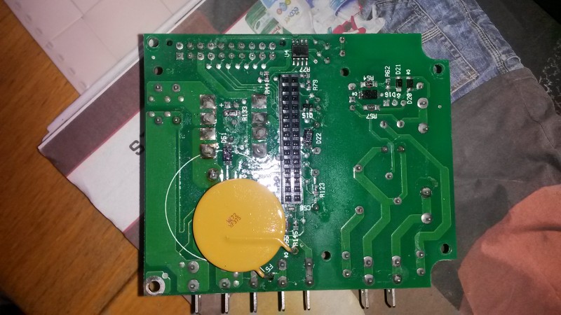

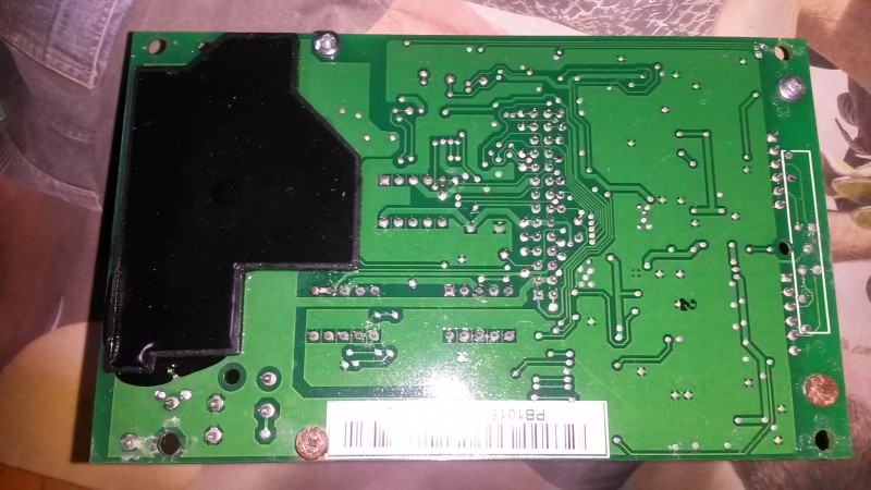

Poksin sisältö.
Tuon isomman kortin oikea alalaitta on likainen, muuta silmämääräisesti ei näy.
Eli ensimmäinen kuva

Kastunut tuo kortti, piirikortin puhdistus spraylla ja vanhalla hammasharjalla voi auttaa.

Eikös kaappi toimi tuossa johtojen päässä?
Kun palikka on kädessä, voisi kuunnella, tuleeko ääni siitä.
Kumihanskat kädessä kyllä.
Mutta ilmiselvässä "homeessa" tuo on kuvien perusteella.
Esim toisen kuvan maadoitusruuvi vasemmassa alakulmassa muuntajan alla  , sekä viereinen juotospadi. Ja monia muita havaintoja. Helppokos tuo puhdistaa ja kokeilee sitten.

Jälki viisastelua.
Viimeisen kuvan valkoista kiinalaista jqx relettä olisin tutkinut tarkemmin. Juotoksetkin näyttää vähän kuppaisilta.
T1 muuntaja tuskin jurisi, kun se ei ole käytössä 12v.
