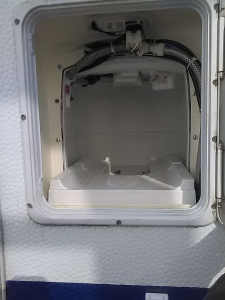

eli saako tota "pönttöä" halkaistua yläkautta, vai tehdäänkö kaikki  huolto/korjaus hommat alakautta?

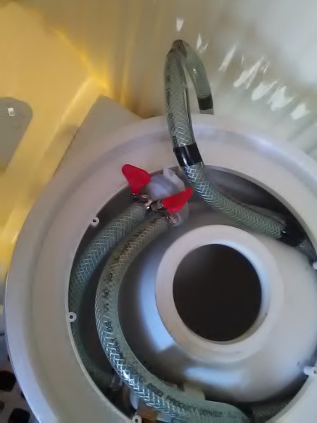

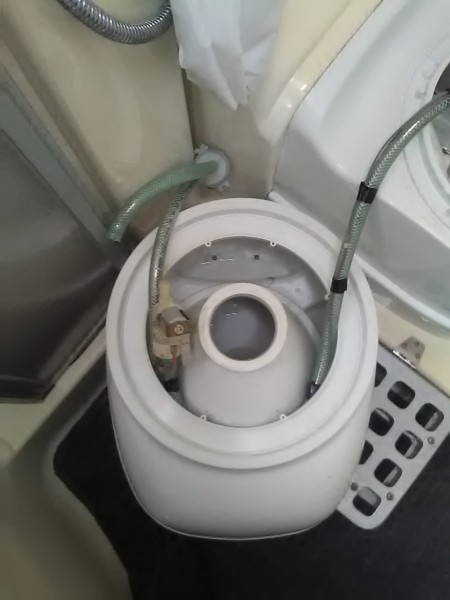

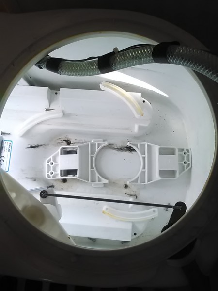

Eilen putsasin magneetti venttiilin sihdin. Kulhon alta kuvissa näkyvät osat auki niin nousee sisäpuolelle.  Suht helppo huoltaa.

Sihti on irtonainen ja se nousee kun pienillä ruuvimeisseleillä nitkuttaa pois, saa pestyä puhtaaksi, myös sivuilta ;)

Se kysymys tuossa vaan herää, miksi  magneettiventtiili on pitänyt viedä tuonne istuinosan sisään? Eikö tuo olisi helpompi huoltaa, jos olisi tuossa putken purkamatta näkyvällä osalla.
Vs: Thetford C200
« Vastaus #5 : 15.06.2017 kello on 10:47 »
Tuota venttiilin sijaintia myös ihmettelin.Liekö sijoitettu suht lähelle istuinosaa,jotta huuhtelu paine pysyy mahdollisimman hyvänä kun venttiili aukeaa. Venttiilin ollessa ehkä mahdollisesti kauempana tai väärässä paikassa saattaa paine heikentyä..?

Otin vielä pytyn auki lisätäkseni klemmarit letkuihin. Niitä kun ei ollut alunperin,joten ajattelin lisätä muuten vain varmuuden vuoksi.
