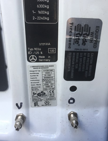

Nyt kysyn ihan tyhmänä kun en ole aiemmin ilmajousien kanssa ollut tekemisissä.
Rimor-Mersussa (vm 2001 Sprinter 316CDI- alusta) on ilmeisesti edessä ilmajouset, kuulemma edessä on jotkut pussit jousissa näkyvillä. Kuskin penkin kyljessä on kaksi polkupyörän venttiilin näköistä nippaa jossa toisessa on laitettu tussilla V ja toisessa O, eli ilmeisesti vasen ja oikea.
Kysynkin nyt, mitä noilla nipoilla on tarkoitus tehdä ja milloin tarvii tehdä ?
Tuo alusta on ajettavuudeltaan huonoin millä olen ajanut, heiluu tajuttomasti ja yli 80 vauhdissa saa ohjata ihan koko ajan. Leimasta on kuitenkin just kuukausi takaperin mennyt läpi ilman huomautuksia.

Laitat huoltoasemalla ilmaa noista nipoista. Kokeilemalla sopiva paine löytyy ja huojunta vähenee huomattavasti. Hyvä olisi selvittää minkä merkkiset pussit autossa on ja painetta niissä kannattaa pitää

Katsastuksessa ei ajo-ominaisuuksia tarkasteta. Ainoastaan iskunvaimentajien toiminta. Ja lehtijousien kanssa saavat olla aika surkeassa kunnossa jotta vaihtokehoitus tulee.
...ilmeisesti edessä ilmajouset, kuulemma edessä on jotkut pussit jousissa näkyvillä
Jospa käyt itse katsomassa missä pussit ovat. Kuuluvat olla taka-akselilla, jonka avulla auto pidetään suunnassa.
Vaihda takaiskarit ja lisää ilmajousiin painetta.

No niin, seurasin mihin putket lähtevät venttiileiltä. Menevät taka-akselin lähelle nippusiteellä kiinni ei mihinkään, eli putken päät ilmassa. Jossain auton mukana tulleissa korjauskuiteista ilmeni yhdessä, että ilmapussit poistettu.
Eli turhan panttina on siis venttiilit.
TERO

Putkitus tehty, laitaa vaan uudet pussit ja autosta tulee vakaampi
