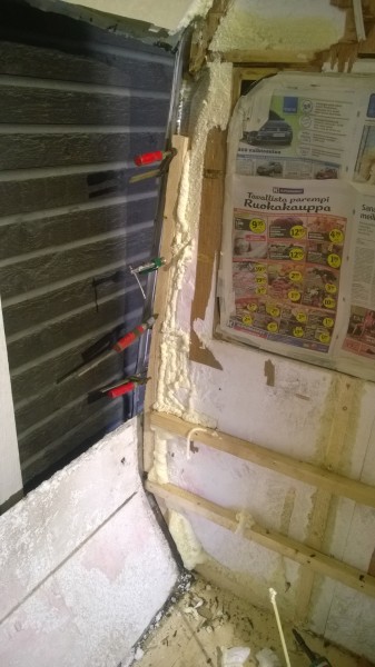

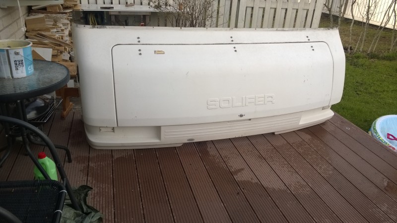

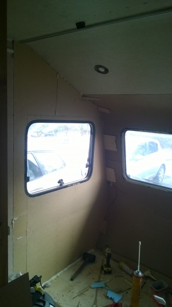

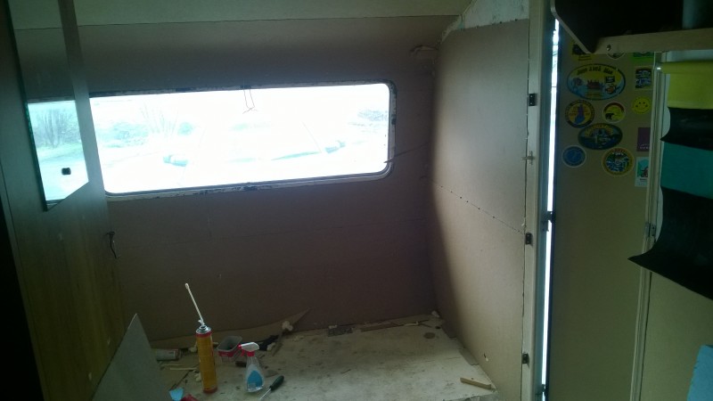

tuossapas tän illan työt, eli sivujen levytys melkein valmis, saumoja on jonnin verta mutta eipä jää hukka tavaraa, levyt on liimattu ja niitattu.
ja tuossa tuo kaasupullokotelo mikä pitäisi tähän naittaa, n.15cm liian levee mutta se ei ole ongelma tuo kavennus ja soliferin teksti poistaa =) mutta kotelo sitten vasta kun on muuten vaunu kunnossa.

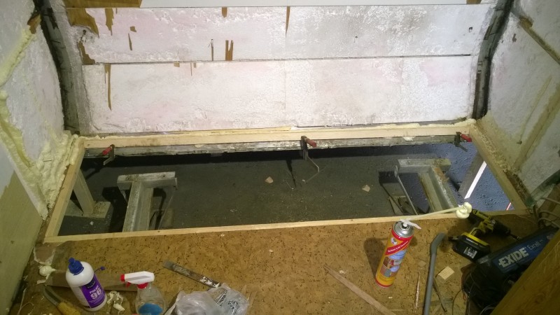

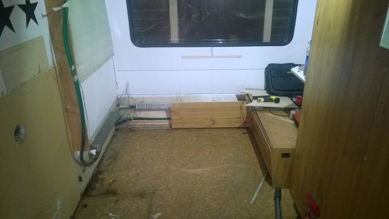

siinäpä olisi pyöräkotelo valmiina.
ei täydellinen mutta ajaa asiansa piilossa.
siitäpä se pitäs lähtä takapäätä purkamaan.
peräseinä tuntuu olevan irrallaankin valmiiksi :D
peräpään kun parsii vielä kuosiin niin sen jälkehen ei olis ennään kun toinen pyöräkotelo.

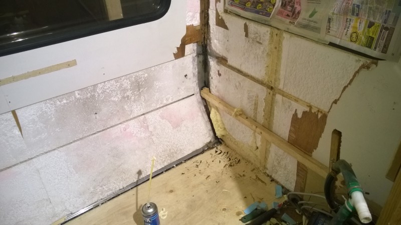

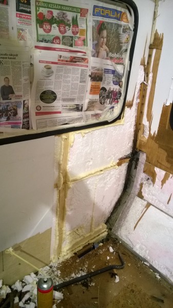

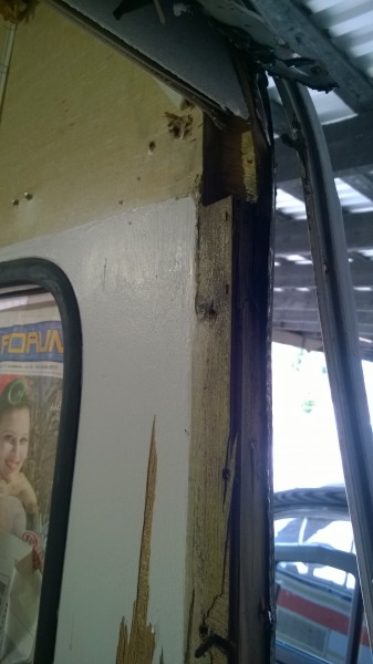

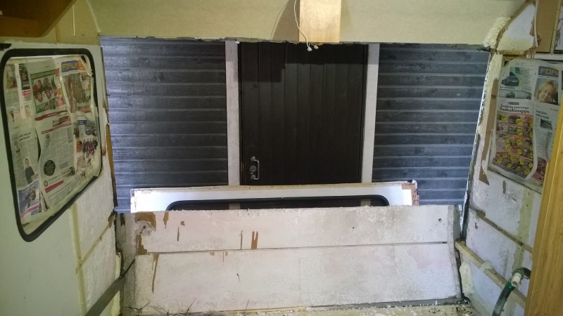

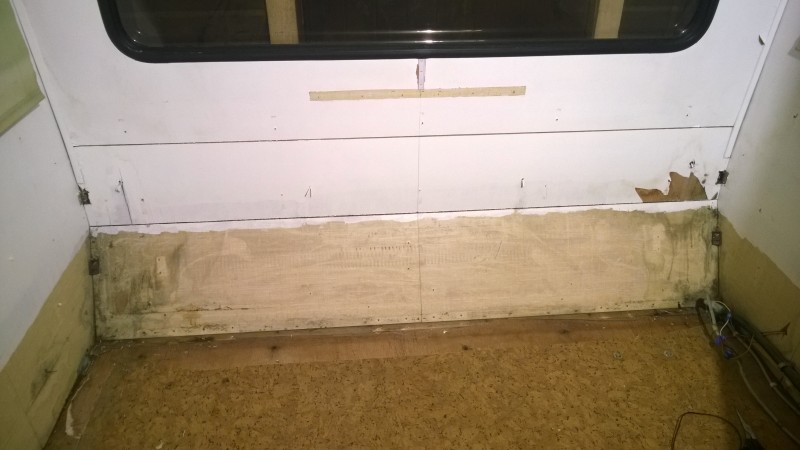

pakkohan se oli vielä käyrä purkamassa enempi takapäätä, ei se niin paha ollukkaan mitä oletin.
 nurkan purkua
ei niin paha mitä oletin
löytyy jopa tervettä puutakin tosin on kostean tuntunen, saas nyt sitten nähä josko purkis kattoon asti levyt pois takaseinästä ja tekis uudet puut kokonaan takaseinäänkin.
siittä on mukava lähtä jatkamaan loppu kalusteitten purulla ja levyjen pois otolla jne. pikkujuttu :D

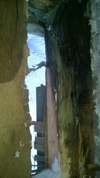

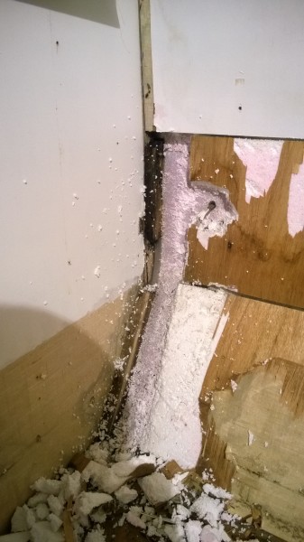

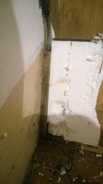

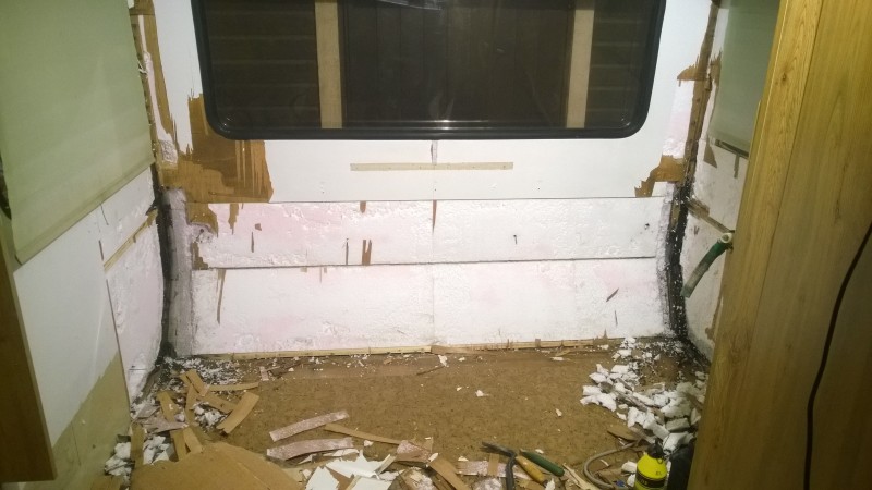

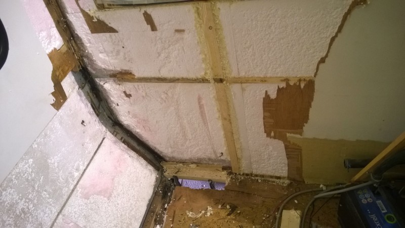

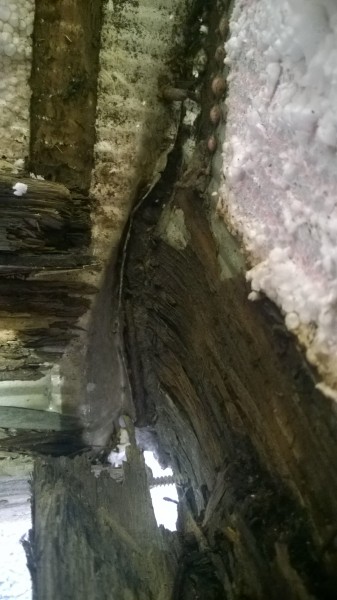

tästä alettiin setvimään terveeseen asti
joskus kolahtanu peräpää johonkin.
siellä lepää verestä alajuoksua, samoten seinästä otin alumiini palat pois ja panin puuta tilalle, jotain kait nuihinkin kiinni tulee
toiselle puolen kansa.
ja lattiaa vähän liiotellusti poissa.
ja hiukan vahvike puita liimauksessa.
näistä on hyvä jatkaa kohti valmista joskus

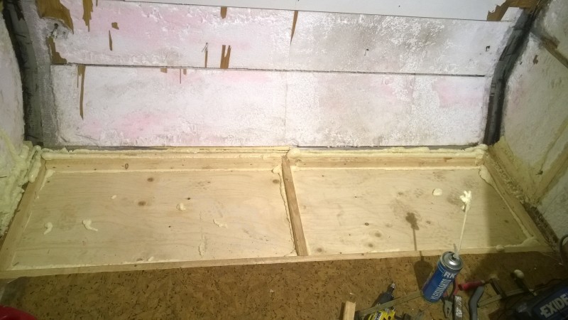

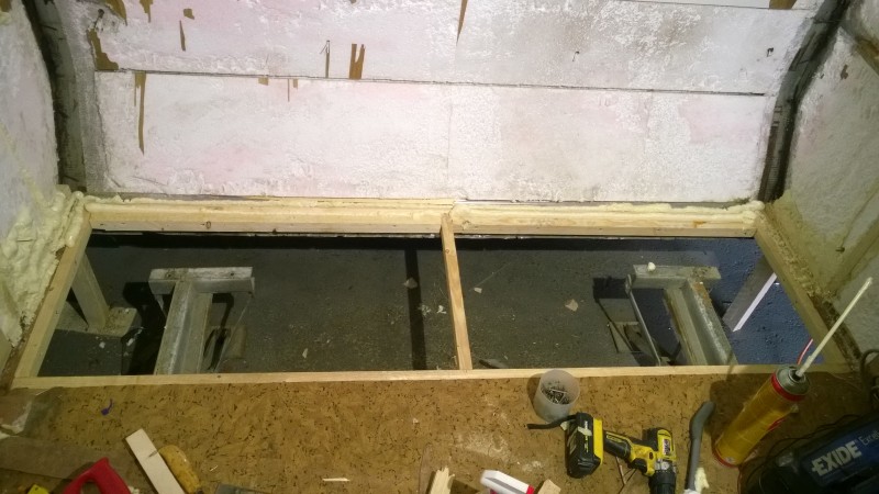

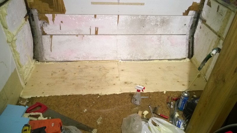

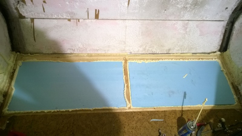

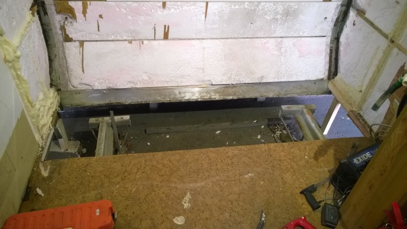

lattia alkas olemaan kunnossa.
teki mieli panna keskelle tukipuu myös niin sittempä laitoin.
alapuolen vaneri paikallan.
eristeet paikallansa.
pinta vaneri paikallaan.
siihempä se jäi tältä päivää, ja tosiaan en aio peräseinää käyttää pois kun vauriot reunapuissa kohtuu pienet, perä tehään sisältä käsin ja vielä repasen kattolevyä auki toiseltakin puolen että näkee minkämoista puuta siel on, sitten pitäs peräseinän reunapuitten jälkehen tehä se toinen pyöräkotelo ja tarkastaa kattoluukun alue ja käyttää kaikki loputkin listat irti ulkopuolelta ja panna butyyli massaa siihen malliin niitten alle ettei vesi tuu sisään enään mistään, vanhassa niin haittaa jos vähän massaa näkyykin =)
ja mitä tulee sisustuksen suhteen niin lattiaksi tulee laminaatti ja seinä pinnaksi tapetti. kestääkö laminaatti vaunu käutössä, sitä en tiedä mutta ainakin kokeilen ja vettä ei sisälle tule pääsemään edes kenkien mukana :D ja tämä laminaatti mitä on asunto rempan jäliltä yli 10 pakettia niin pitäs kestää kosteutta normaalia enempi, mene ja tiedä, aika näyttää sen kohtalon.

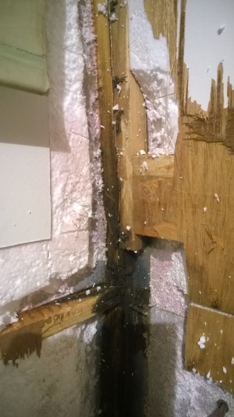

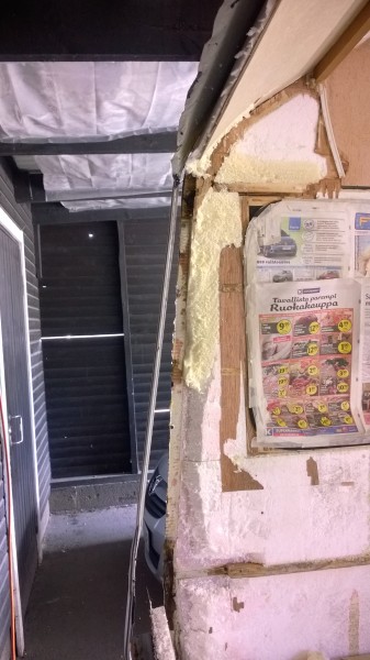

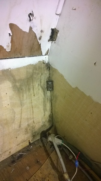

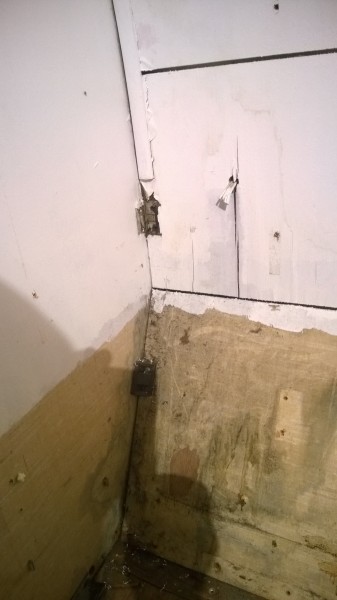

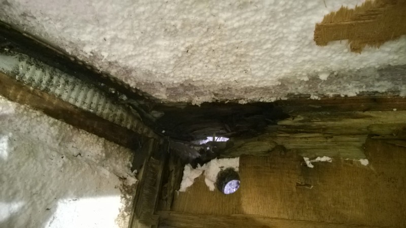

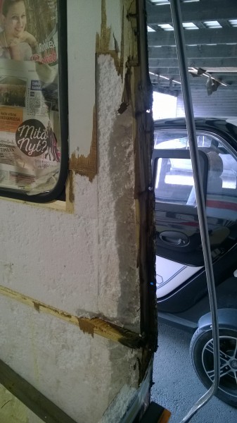

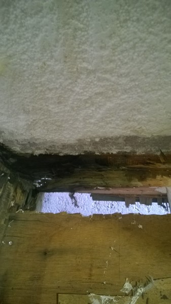

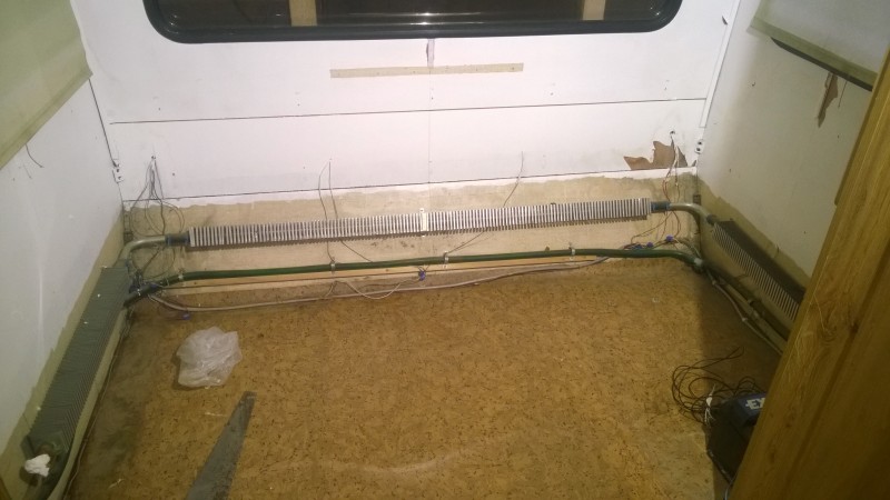

iski kiusaus kattoa puitten kunto kunnolla kun kerta tehään niin tehään kerralla kuntohon.
sieltähän se oli pellin puolelta multaa täynnä. onneksi en luottanut näkyvään puoleen.
oikia puoli ei niin paha ollutkaan kuitenkaan.
sielläkin pieni tummuma joten napataan poikkeen.

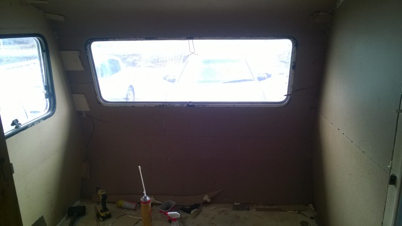

ja siinä viel yleiskuva takapäästä, tässä nyt vielä vähän hommaa ennen viimesiä korjauskohteita.
