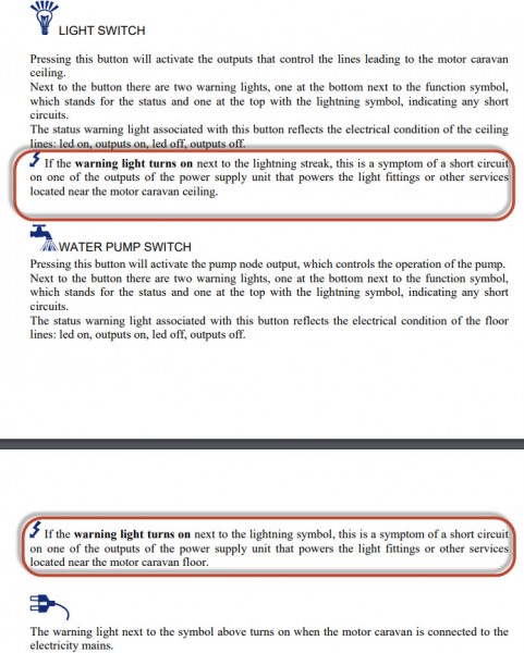

 Autossa ei ole tällä hetkellä vettä säiliöissä. Katkaisijat ovat selvillä, toinen vesipumpulle ja toisesta valaistus päälle. Akun tasomittari myös selvillä, samoin näkee kun auto verkkovirrassa. Samaista nappia painamalla näkee vesisäiliön tason joka tällä hetkellä on tyhjillään. Ylemmän/pienemmän vesisäiliön kuvakkeen vieressä oleva led kertonee harmaavesisäiliön olevan täynnä? Katkaisijoiden vieressä olevien salama kuvakkeiden ledien merkitys on täysi mysteeri, ei niissä kyllä vielä ole ledit palaneetkaan.
Ledi syttyy jos siellä on oikosulku virtapiirissä.

Lukaseppas tuo ohje, sieltä löytyy tieto salamaledeihin. Ohje on englannin kielinen. Kuitenkin suomennan karkeasti sen verran että ko. ledin salama tarkoittaa esim. lamppusymbolin kohdalla ohjelmointikeskukse n alueeseen kuuluvan laitteen oikosulkua
Vesihana symbolin viereinen alakeskuksen alueeseen kuuluvan laitteen oikosulkua.
