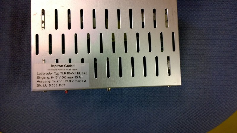

Periaatteessa sähköteho kannattaa siirtää mahdollisimman suurella jännitteellä
mutta että vetoautosta vaunuun, ei liene tuon arvoista. Kyllä se 12VDC(?) tällä(kin)
kertaa kannattaa siirtää sellaisenaan vaunuun ja nostaa siellä latausjännitteeksi
siihen soveltuvalla vaunulaturilla. Jännitteennosto on luokkaa pari volttia ja
hakkuritekniikasta johtuen tuollainen tapahtuu hyvällä hyötysuhteella. Eikä ole
dramaattinen asennus.
   Noita latureita löytynee tämän foorumin jäseniltä ja jos ei niin
itsekin luulen tietäväni mistä tuollainen vapautuu kenties lähiaikoina.

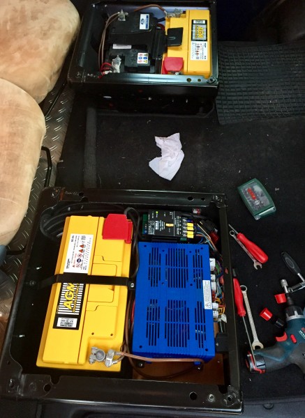

Mjerica:n vastaukseen liittyen tämä saattaa olla yksi ratkaisu.

itsekkin olen törmännyt aloittaja ongelmaan kun on retkeilty sivistyksen ulkopuolella ja mitkään kytkennät ei lainavaunuun ole mahdollista.
käsittääkseni maskotin laturi muuttaa verkkovirran tasa virraksi ennen varsinaista muunto operaatiota joten uskon sen toimivan aivan hyvin modifoidulla siniaalto invertterillä... en ole maskottia kokeillut mutta monta muuta...
