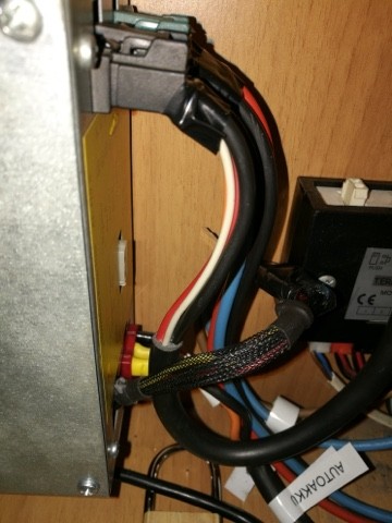

« Vastaus #38 : 16.05.2017 kello on 08:02 »
Tässä pari kuvaa mitä on otettu takaisin asennuksen jälkeen.
TERO

« Vastaus #40 : 16.05.2017 kello on 12:30 »
En voi sille mitään, että mulla ei ole noihin alun kuvien kuparifolioihin luottoa 30 A virroilla - edes kolmasosaan siitä..
Sitten kun ainakin kolmesti on käyty brennaamassa kolvilla niitä. Varsinki toi viimeisin, jossa noi liittimet on irroitettu kakspuoleiselta piirilevyltä - oli käytössä sukkaa ja imuria, niin paljon se lämpöä vaatii. Ei tullut kuvaa otettua juotetuista johdoista levylle?
Toinen asia johon kannattaisi paneutua noissa takaisinlaiton kuvissa - oikaista nuo tiukat mutkat ja kaapelit/johtimet painamasta toisiaan liittimien läheltä.
Varsinki nuo keltaiset abikot kun ei saa mistään tukea, vaan vääntö tulee suoraan kontaktiin. Siitä kun painetaan 30A läpi, niin kohta on meltoa, käryä jne..
Ainakin minä tekisin niin  ;)
